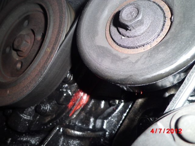

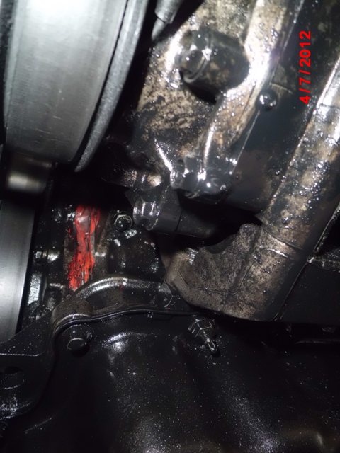

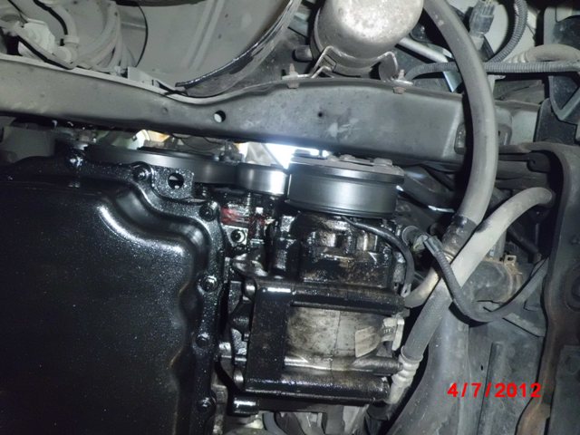

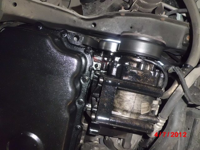

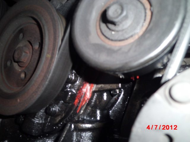

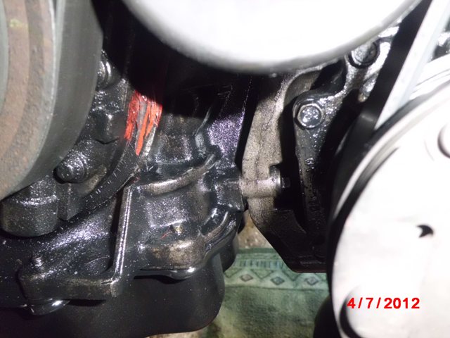

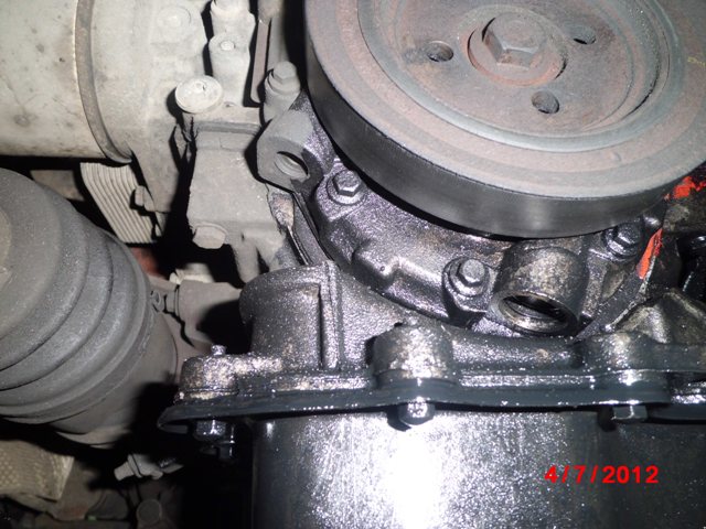

Zdravím všechny a zárověn mám malý dotaz. Byl jsem v servisu s únikem oleje, ten prý odstranili. Olej prý tekl pod vodní pumpou. Asi za měsíc opět teče olej a když sem v servisu reklamoval, tak mi řekli, že tečou prsa motoru, a vrátili mi zakrytované vozidlo,aniž by ukázali o co se jedná. S reklamací jsme samozřejmě neuspěl. Když jsem sundal kryt pod motorem, abych se podíval odkud teče olej nalezl jsme nějakou červenou pastu na motoru. Asi se jedná o těsnící tmel. Můžete mi někdo poradit odkud to asi teče a co se stím dá dělat? Jedná se jeden značkový autoservis FORD na Praze 5 a má několik poboček.(již nikdy více k nim :blee: )Přikládám několik fotografií. Jedná se o motor 1,8TDDi
Moc díky.

Možná teče gufero klikovýho hřídele u řemenice. Chtělo by to umejt,lehce pojezdit a pak sledovat odkud to začne téct. Když je to všechno od oleje,těžko říct odkud přesně to teče...

Díky za první radu. Ale víc by mě zajímala ta červená pasta a v jakých místech asi je. Co s tím těsnili.

Pasta je v místech kde je těsnění krytu rozvodovýho řetězu,zřejmě si mysleli,že ten olej utíká tam.
Takový plácání silikonu na mastnej motor je ale na dvě věci...
Jak jsem psal,motor umýt,možná by stačilo čističem brzd,lehce pojezdit a pak kouknout odkud to začne téct.

Jj pořádně umýt a potom sledovat. Někdo to ještě "pudruje" křídovým práškem, aby to bylo znatelnější. Ale to podle přístupnosti na motor...

A jak ti těsní ventilové víko? Nestéká to až od něj? Něco podobného jsem viděl na VeBe.

Díky, ventilové víko je v pohodě, prostě to teče někde v těch místech jak je ten tmel a řemenice to rozhazují.

Řešil jsem něco podobného a nakonec to teklo u vstř. čerpadla a nebylo vidět odkud to je.Až sundání řemene a oddeklování rozvodů ukázalo problém.
