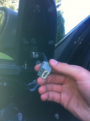

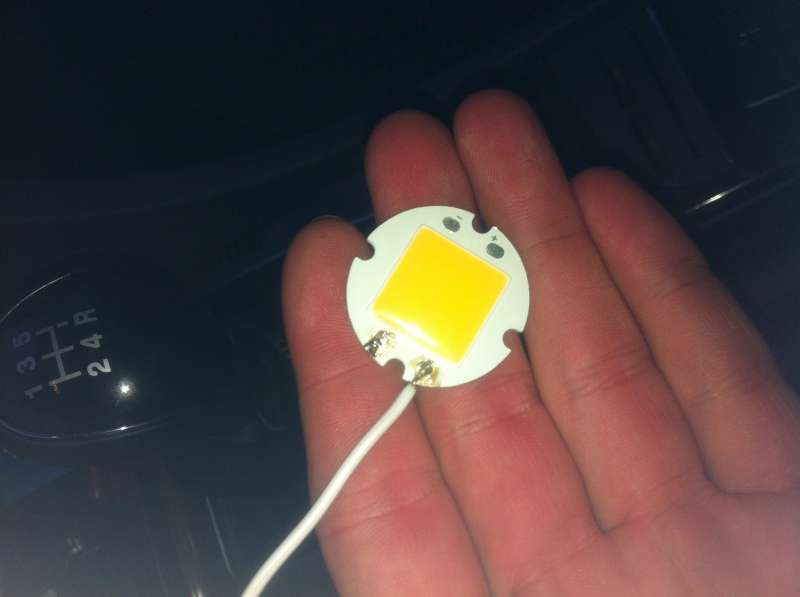

Zdravim,
uz delsi dobu resim, jak si dodelat osvetleni pri nastupovani. Puvodne jsem chtel sehnat origo zrcatka, ktere uz osvetleni maji, ale nakonec po porade se Zaqikem by to bylo moc slozite. Tak jsem sehnal pekne, vykonne, placate diody na 12V a ted nevim, jak to pripojit. Promeroval jsem vsechny volne konektory a draty, co mam ve dverich a v konektoru do zrcatka jsou nepouzite asi ctyri draty, tak jsem si rikal, ze bych nasel svazek, co leze ze dveri do interieru a napojil na osvetleni na nohy, ale nejak se mi to nedari. Meril jsem konektory v konektoru C112, co je u spolujezce, kde by meli kabely ustit, ale nic.
Na fotkach vidite konektor, diodu a spodek zrcatka.
Co si o tom myslite? Jak byste to zapojili vy?

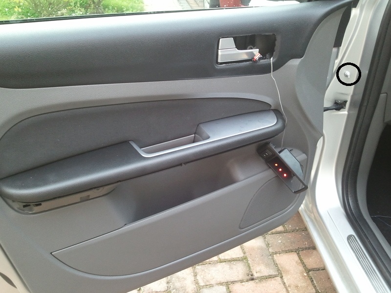

No napoj to na spínač dveří, který vidíš když otevřeš dveře. Ten po sepnutí dává kostru (-) od toho vytáhneš jeden fous (-) k té diodě a druhej k fous (+) k diodě dáš třeba od pojistkovky na vnitřní osvětlení. Nebo na něco kde je pořád 12V.

Vy ve dveřích nemáte takovej špunt, který se zamáčkne když zavřete dveře? Jak auto teda u Vás pozná otevření a zavření dveří? Předpokládal jsem že to tam bude. např u mondea 2006 to tam je u mého focusu to je no snad u všech aut, ale třeba se to už od nějaké doby dělá jinak. Tak pokud tak je tak sry.
Jinak to není na dveřích, ale na karoserii, na straně co jsou panty od dveří.

Co máš na tom obrázku je záslepka na nějakou matici se závitem. Na svým to mám, ale na MK1 to není. Aspoň co jsem teď koukal na auto na dílně.
Spínače jsou součástí zámku dveří. Tak jednotka pozná, že jsou otevřený dveře apod.

kamarád co má c-max tak mi potvrdil, že tam to čidlo je. Ale není mechanické ale magnetické. Ale defakto princip je stejný.

Koukni na svorkovnici na svazku co jde z auta na pin. č.6(zelenočerný kablik). Jestli ho tam máš tak by to mělo být připojený na to. Pin 5(černý) je uzemnění. Zrcátko u řidiče! U spolujezdce nevím jestli je označení stejný.
Jestli to tam nemáš tak asi budeš muset natáhnou kabely z osvětlení nohou nad pedálama.

Ty ted mluvíš o konektoru do zrcátka? Já bych prave potreboval vědet, kam svazek drátu, co vede do zrcátka usti, kde ten svazek najdu za dveřma v interiéru, abych to nemusel tahat přes tu hadici mezi dveřma a autem.

Pin 6 u konektoru do zrcatka?
Jako tam jsou asi ctyri piny, co maji s kostrou 12,9V, ale nejdulezitejsi je pro me zjistit, kde ten svazek najdu. Zaqik mi psal, ze vsechny tyto kabely vedou do GEMu a do konektoru C112 u spolujezce, ale vsechny jsem promeroval a nic jsem nenasel.
