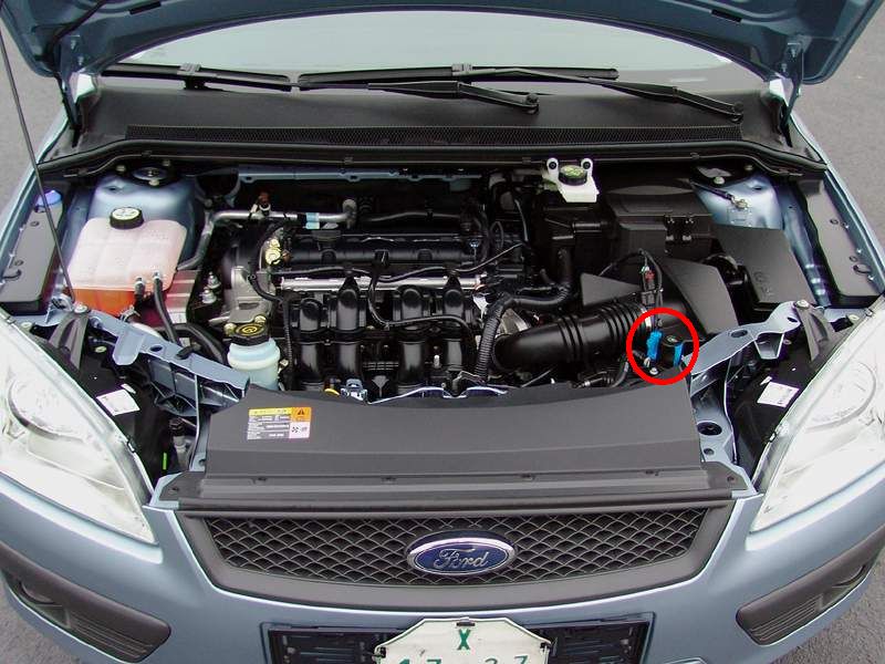

I když se to zdá legrační, dva mechanici v autorizovaném servisu mi nebyli schopni říct, co že je to za součástku. Poradí mi někdo?

Nějaký bližší foto by nebylo? Nebo co(elektrika, hadice) od toho a kam vede...

tohle neni autenticky foto. vyfotim to vecer domalucky.jack píše:Nějaký bližší foto by nebylo? Nebo co(elektrika, hadice) od toho a kam vede...
je to napojeny na chladici okruh.

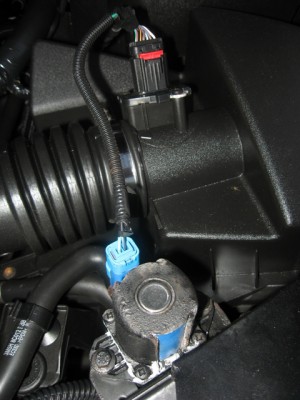

tak tady je fotka. omlouvam se za zdrzeni. jak jsem rikal, je to napojene na chladici okruh.

A neni na tom nejake cislo?

Ten napajaci kabel ide od toho snimaca od vzduchoveho filtra alebo su iba tak nahodne spojene izolacnou trubkou?

Podrobná karta dílu: Solenoid
Číslo náhradního dílu: 1223988
Číslo konstrukčního dílu: 3M5H-6C534-BB
MLI: 482
Záruka:
Množství: 1.00
Cena:
Včetně DPH: 1885.20
Bez DPH: 1571.00
Daňová sazba: 20.00%
MLI: 482
Záruka:
Množství: 1.00
Cena:
Včetně DPH: 1885.20
Bez DPH: 1571.00

Podle čísla co napsal Foki, by to měl být termospínač ventilátoru radiátoru (sahary).

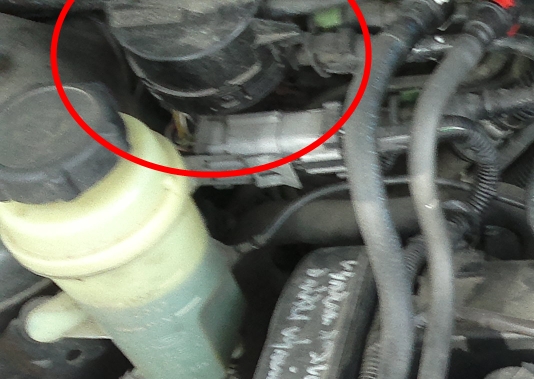

Měl bych podobný dotaz když už se to tu založilo... U téhle součástky vůbec netušim jaká je její funkce (hledal jsem o tom info i tady na fóru). Jediné co jsem zjistil tak že je to nějaký podtlakový ventil... jsou k tomu natažený podtlakový hadice od sání, palivový lišty, a ještě něco teď přesně nevim... takže kdo tady ví ??

Regulátor tlaku paliva nebo ovládání EGR?

Pokial viem, 1.6ka nema EGR

EGR neni to je pravda.. zítra zjistim a nafotim co všechno tam vede... myslim že když jsme u fabie 2 1.4 TDI přemýšleli co je tam za krabici do který vedou hromady hadic tak to byla obdoba tohohle akorát tam je turbo egr atd takže jich bylo asi 9. Každopádně to pracuje z tlakem ale vážně netušim co to má za funkci
