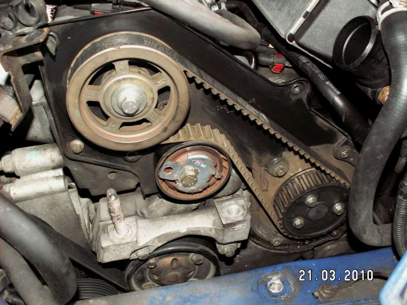

Já mám na Focusu Lynx a rozvody jsou hnány ozubeným řemenem od ozubeného kola, které je v sestavě s pohonem čerpadla a to je hnáno od hřídele řetězem.
Jinak, na tachometru je přes 140 000 km, tak jsem jej i kladku nechal vyměnit a je tam sada INA 530014210.
Takhle nějak - viz "vypůjčený" obrázek:

řetěz se snad má měnit až po 250 000, řemen po 150 000. Takže výměnou dříve se ničemu neuškodí.
Jinak mám skutečně 85 kW a na motoru i nálepku Lynx.
Použité foto je z jiného motoru jen pro ilustraci.
