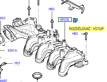

Zdravim, mam prasknuty blok plastoveho sania (pri vstrekovacoch). Fuci mi tade vzduch na vyzsich otackach a trochu frka olej. Zaujimalo by ma ci sa ten plast da nejak zavarit, aleno ci treba zhanat novy kus ..... popripade kde by sa dal zohnat? Vdaka.

Skus vrakac. Trochu ma ale znepokojuje Tvoja zmienka o prskajucom oleji. To nevesti nic dobre.

No striekalo to trochu hned po tom prieraze, teraz to viac-menej uz len fuci. S motorom su aj ine problemy, ale teraz mi ide o ten plast. Nikde som nenasiel co by stal novy .... z buracky mi ponukaju za 20 eur.

Dobre si ho pozri, ak bude OK ber to. Zbrusu nove sanie stoji cca 200 EUR aj s DPH. Ak sa teda jedna o toto :

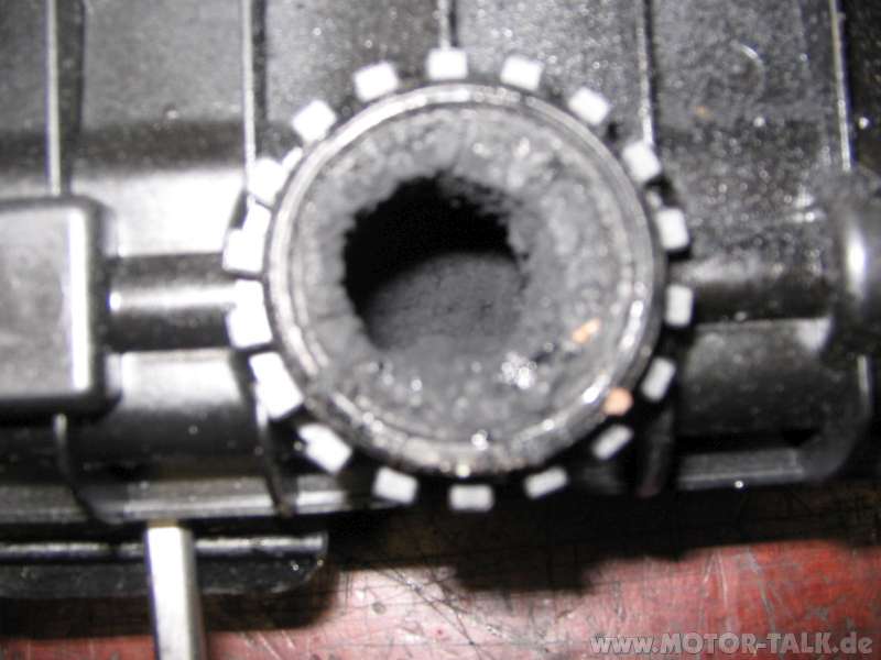

neviem ake mas este problemy s motorom, ale nemci mali tazko diagnostikovane problemy - nedostatocny vykon, hlaska prekroceny tlak a ine a sposobovalo to zanesene prave to tvoje sacie potrubie

Tak to už pořádnej nános
To vypadá na cajdáky po městě nebo nějakýho důchodce
Kain444: Zkusil bych to nechat zavařit. Kdo to dělá ti poví jestli to půjde. Přijde na to kde přesně a jak je to prdlý.
bohuzial to nie, Focusy maju vacsinou mladi chalani a urobit rocne 50000km - to asi tiez nie len po meste , tych dialnic tam maju dost....je to vlastnost motora (okrem dalsich vynikajucich vlastnosti)

Tohle je problém všech nafťáků, nejenom 1,6.
Dost často je tohle spojený s variabilními lopatkami v turbu. Kolikrát se řeší zanesený turbo a nakonec je zjištěno takhle zanešený sání, takže turbo nemá šanci vzduch protlačit a vypadá to jako nouzák kvůli seklejm lopatkám.
