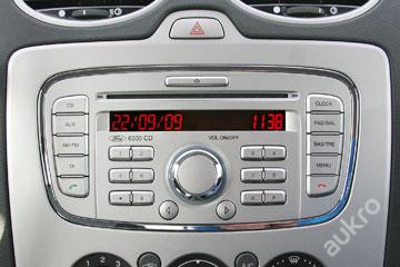

Mám toto radio.Nemám fotku proto jsem našel to samé na aukru,abych ji sem mohl dát.

shanej radio co tam patri

1) Za tečkou na konci věty a za čárkou ve větě se píše mezera.
2) Obecně jde jakékoliv rádio namontovat do jakéhokoliv auta. ALE musíš vyřešit a) mechanickou montáž a b) elektrickou montáž.
ad a) Pokud máš v palubce jiný otvor než je tvar rádia, musíš ho přizpůsobit, zmenšit, zvětšit, případně vyrobit nebo koupit redukční rámeček. Nebo tam spáchat nějakou vopičárnu, za kterou se pak budeš muset stydět kdykoliv se na to podíváš. Redukční rámečky se prodávají, ale seženeš jen ten, pro montáž klasického 1-DIN rádia do otvoru po originálním (Ford).
ad b) Budou jiné konektory, buď seženeš nebo vyrobíš nějakou redukci, případně ustříháš a spojíš třeba přes čokoládu, fantazii se meze nekladou. Opět se prodávají redukce mezi ISO konektory a ty originální (Ford). Tohle je ta jednodušší část montáže, navíc ukrytá v palubce, takže to můžeš jakkoliv zbastlit, pokud to bude fungovat. Na vzhledu nezáleží. Nejblbější bude zprovoznit ovladač rádia pod volantem.
Závěr: pokud máš opravdu hodně času a šikovné ručičky, tak se do toho pust. Já osobně bych se na to vykašlal a koupil buď klasický 1-DIN rádio s redukcí nebo originál ford, ale to, co tam patří.

Určitě ne, origo má 1,8Din tohle má 2Din, jedině upravit celý ten panel.
