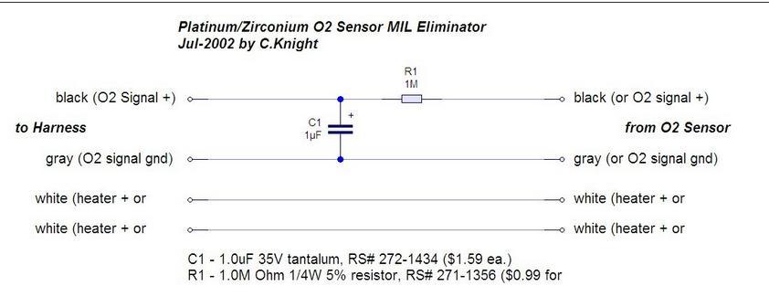

Potreboval by som osidit lambdu zdovodu vyfukoveho systemu bez katu,nakolko uz je vyrobeny a ja som cakal ze to urobime softwarovo,ale ziadna mnou oslovena firma mi nedala kladnu odpoved.len ze na mojom aute sa to neda(profituning,mmreacing,autochip,tdichip)
Nasiel som taketo schemy
A tento navod
http://www.focusfanatics.com/forum/show ... p?t=130381
Vsade sa uvadza to iste 1Mohomovy odpor a 1microFarrad
Ale kable su vzdy ine..ci by niekto nevedel na ktore kable by to sedelo na mondeo?motor: duratec HE
dakujeeem
velmi by mi to pomohlo

Zapojení lambdy za katem je následující (labmda před katem má barvy jiný)...
signál + bílo-modrá
signál - hnědo-modrá
výhřev + zeleno-červená
výhřev - černo-oranžová

Ahoj, docela by me zajimalo, zda to opravdu funguje, mozna bych se bal toho kondenzatoru - zda vydrzi takove rozdily teplot, Zde je pouzit integracni clanek jako RC clen, ale dalsi moznosti je zapojeni s rezistorem a civkou. Chtelo by to spocitat, ale preci jenom je to uz dlouha doba co jsem to ve skole mel...
