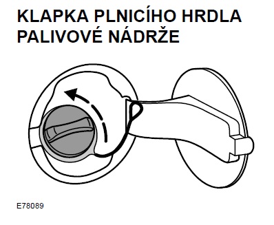

Nevím, jak od roku 2008, ale u mého z 2006 je klapka nádrže - zamykáno centrálem a pod ním je šroubovací víčko nádrže a pod ním je v trubce klapka.
- Přílohy
- klapka.jpg (36.87 KiB) Zobrazeno 36844 x

Po FL už víčko není (což je při tankování super), ale asi se šetřilo na zámku...
