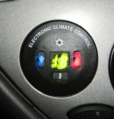

kopil jsem FF 1,8TDCi rv.2002 a pořád topí.Klimatizaci jsem nechal zkontrolovat,doplnit a vydesinfikovat ale prostě pořád topí.Trubky klimatizace v motorovém prostoru jsou jak led,ale v kabině je třeba 30 stupnů i když nastavím klimu na chlazení,pořád fouká horký vzduch.Nejspíš to bude nějaká klapka nebo čidlo,ale jelikož je to první FF,tak jsem mimo.Může někdo poradit.Dík

A kdyz das "topeni" na minimum a venku je chladno, tak to taky jen fouka teple? Bez klimy myslim.

Chová se to jako když nejde klima,nebo jako když je přidaný topení a nejde ubrat? Pokud je to druhý případ odšroubuj plast nad pedálama a koukni jestli chodí ovládání klapky.Je to ovládaný lanovodama a když se točí knoflíkem,musí se točit i ovládání na tělese topení.

problém je ,že j eto dovezené z I a místo toho kolečka kde se nastavuje teplota je tam digi budík kde se nastavují stupně a ať tam nastavím cokoli pořád fouká horký,ale klima v motoru spíná

zítra to zkusím nafotit a dát to sem,protože sem na netu nic takového nenašel,tak nevím jestli to není nějaká domácí práce nebo je to origo z fabriky.

budeš se muset podívat na motůrek ovládání klapky výměníku, zboku od pedálů by to mělo jít i vydět.

Stejně jsou na boku topení vidět motorky co to štelujou klapku topení. Ta se musí hýbat

tak sem na to mrkl a žádný motorek ze strany řidiče sem nenašel,asi to bude chtít ještě něco nastudovat

Fotku jsi tam neudělal
tohle ovládáni topení jsem ještě neviděl.

tak sem studoval "Jak na to" a našel sem,že na straně spolujezdce se nachází servomotor regulační klapky,takže odpoledne bude pokus č.2

Takže provizorně praveno,ten budík co sem tady vyfotil je asi jenom na parádu,takže ho vyhodím a dám tam staré dobré mechanické kolečko s lankem a bude fungovat jak má

A byl spatny motorek, nebo primo klapka, nebo snad to "ovladani" nedavalo povely?
