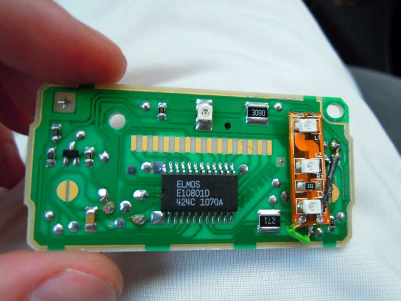

zkoušel jsem připojovat metodou pokus omyl , protože spoustakrát se vám bude zdát že jste to připojily správně, nicméně jednou se vám stane že budou hodiny svítit pořád, nebo pouze při vypnutém motoru apod.
Přikládám obrázek jak jsem vše napájel já, ten pás jsem přilepil přímo na zelené ledky, které už nechceme,abych mohl tyto změny kdykoli vrátit.

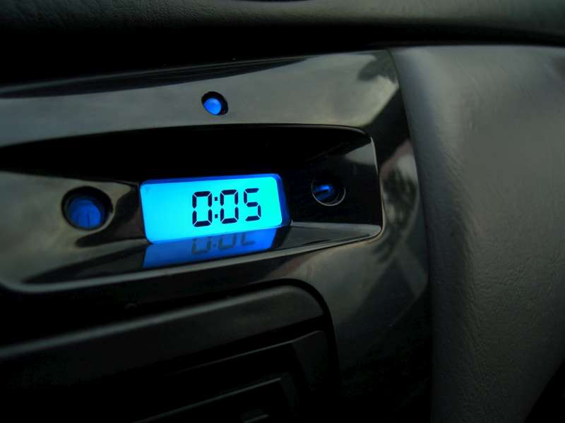

Upravená destička Výsledek
