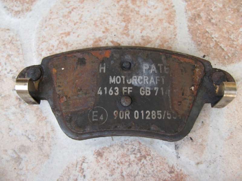

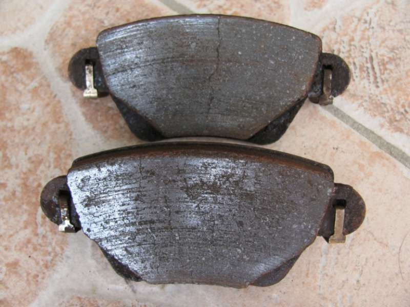

Chlapi čím to, že mám popraskané brzdové destičky? To je na výměnu?

hele tohle se může běžně stát...u starých už víc jetých destiček... asi bych je vyměnil :wink:

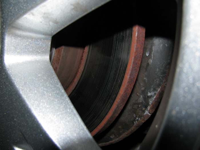

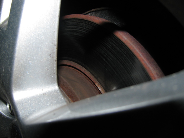

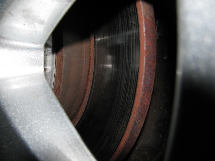

A jak vypadají kotouče, na kterých ty desky pracovaly?
Podle těch fotek bych tipoval, že už jsou dávno "po smrti". A proto to nepravidelné opotřebení a popraskání.

Myslím že kotouče jsou ok. Fotky nic moc, fotil sem to přes liťáky. Když tak dodám lepší, v pátek se chystám zkontrolovat druhou stranu zadní a předek. V autorizovaném servisu v Crudimi, mi před koupí vše kontrolovali, mechanik říkal kotouče dobrý, destičky taky. Ale samozřejmě destičky neměl venku...

No, chtělo by to kola dolů a podívat se na kotouče i zezadu a podle těch stop na kotouči - hrubé rýhy bych řekl, že je něco špatně. Možná skutečně vadný materiál destiček, který se trhá a praská. Nebo by to mohlo být tím, že na začátku, když byly kotouče a desky nové někdo nedodržel pravidlo cca 200 km brzdit s citem a vyrobil na deskách a kotoučích "spečeniny". Těžko říci.
