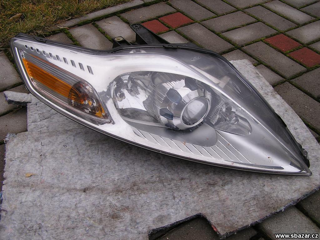

GHIA: A jak již zde bylo řečeno, tak se nejedná o mlhovky a ty jsi musel špatně vidět, protože tuto funci zastává hlavní světlomet. A domnívám se, že to bude součást pouze čočkových světlometů (a ty se dělaly asi jen xenonové?).
Viz foto světlometu a žárovka u masky.

Tady jsem našel inzerát http://svetla-blinkry-osvetleni.sbazar. ... 22631.html
EDIT:
EDIT2:Prodám použité Bixenonové adaptivní světlomety s přisvětlováním do zatáčky orig. Ford Mondeo model 2007-. Nepoškozená, jako nová. Cena za komplet sadu levý i pravý 8.000,- Kč. Možno i zvlášť levý nebo pravý cena 4.000,- Kč
