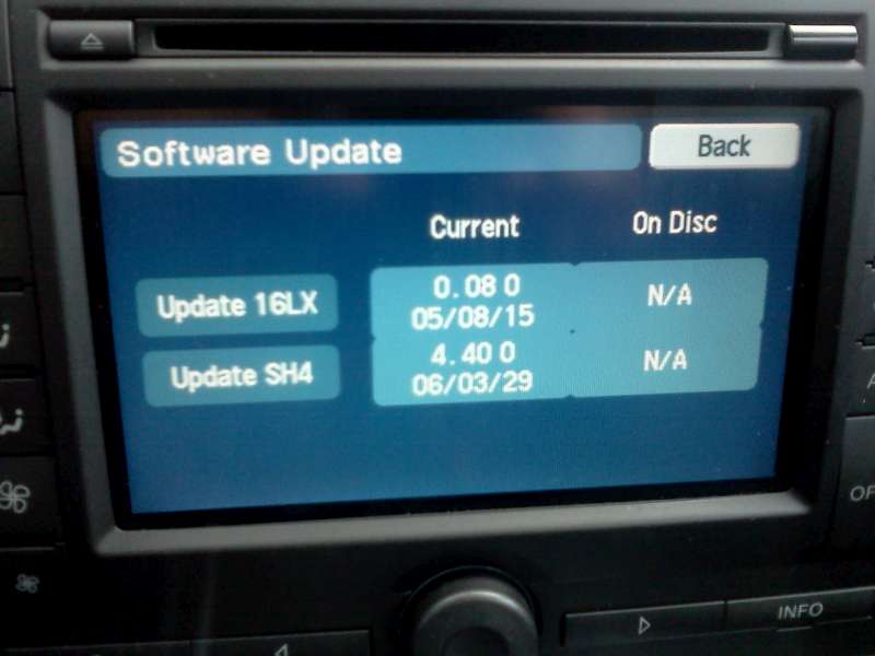

jednou jsem jej zahledl, ale pak jsem udělal update firmware na v4,40 kvuli mapam 2011-2012 a mam takovy dojem, že po tomto updatu už tuto možnost nemám.

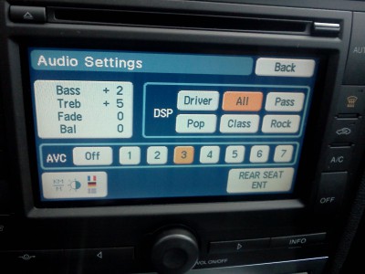

bylo to v klasickem menu kde je v nastaveni basu,vysek, dale je tam nastaveni avs 1-7 a dole v pravem rohu je aix. kdyz na nej kliknes, je tam nastaveni citlivosti vstupu. ale pokud jsi take updatoval na verzi 4.4 tak to tam mit nebudes.

Ahoj, mam 2006, takze ver4.40 fabricky, v menu audio zadna moznost nastaveni citlivosti AUX neni, mam tam ovladani zadniho audio panelu pro cestujici vzadu. AUX dneska schvalne vykousim kvuli te hlasitosti, kabel tam mam ready.
Edit: tak hudba z mobilu ve formatu mp3, pokud je na max, hraje zhruba stejne hlasite jako z CD. Takze problem mas nejspis nekde jinde, i bez moznosti stelovat citlivost vstupu by to melo normalne fungovat.
