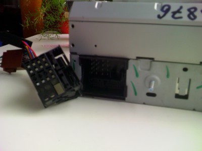

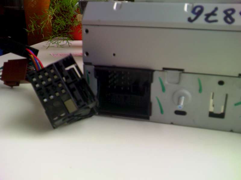

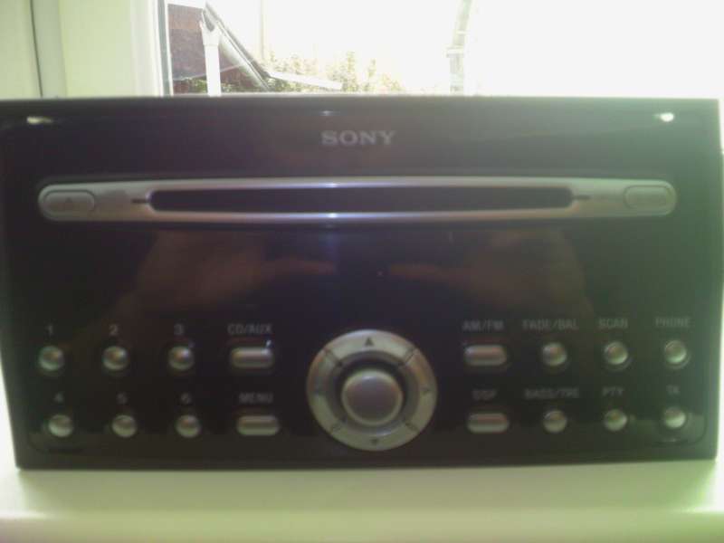

Potřebuju poradit koupil jsem si do mondea radio sony s mp3 model C307/C214-MP3/RDS
Po zapojení iso konektoru mi po zapnutí radio jen problikne a znovu vypne. Nevím si s tím vůbec rady.
Nemáte s tím někdo zkušenost. Jinak radio je původně z focuse 2006 nemůže tam být zrada v zapojení toho konektoru?? :? :? všechny jsem teď dokoupil. Nebo je radio v pr...!!! :nixw:

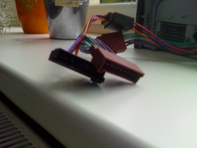

Dave.666 píše:Po zapojení iso konektoru mi po zapnutí radio jen problikne a znovu vypne. Nevím si s tím vůbec rady.
ted koukam na ten obrazek - ty to nezapojujes na original kabelaz v aute, ale pres adapter, ktery nema osazen pin 11 :!:
propoj ho s pinem 12 a pujde Ti to

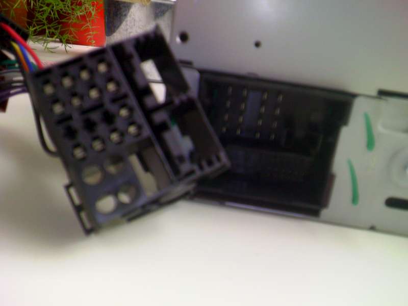

Jestli to trochu pomůže, tak tady je fotka kostky, všechny kabely by měly být zapojeny dle mě do správných pinů, může někdo zkontrolovat?
