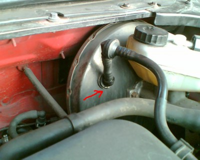

Tam jak je oznaceno na fotce mi to po kapickach unika a nasel jsem i znatelne mene kapaliny posilovace rizeni (kontrola na podzim). Co je to kulaty, kam vede hadicka (nesmejte se)? Vypada to ze jen netesni to plastovy kolinko. Da se lehce vymenit, nebo mam cekat nakou nakladnou srandu? Diky moc za rady!

Toto je posilovač BRZD a ten nemá nic společného s posilovačem řízení
A uniká ti kapalina odkud? Z té nádobky na fotce? Tam je brzdová kapalina- žlutá
Nebo ti uniká z nádobky od posilovače řízení, červená(černo červená) kapalina?

Zvednul jsem kryt motoru a prislo mi, ze vede hadice od nadobky s kapalinou pro posilovac rizeni presne do toho bubnu (posilovace brzd). Unika mi kapalina prave tam odsud. Brzdovku jsem teda nekontroloval, ale ta kapka se mi zdala zelena, nebo rozhodne tmava a brzdovku mam krasne zlutou. Radsi jeste poradne zkontroluju/vyfotim. Je mozny, ze to byla zluta+spina. To by ale znamenalo, ze ztracim chladici smes (viz jiny vlakno), brzdovku a jeste kapalinu do rizeni a to uz bych prestaval mit Mondeo rad.

Na té hadici byla spíš nějaká špína. Pokud ti brzdovka neubývá, tak bych to asi neřešil.
Ta servo kapalina ubývá? dolíváš?
Ta hadice z posilovače brzd by měla vést někde do sání.

Tak dneska jsem to prohnal po dalnici 60km a pak otevrel kapotu. Zadna kapka tam uz nebyla. Brzdovka je lehounce nad max, takze neubyva. Servo jsem radsi ted neoteviral, ale jeste zkontroluju. Vcera bylo cca 5cm pod hrdlo a mam za to, ze tam se to naleva skoro az nahoru. Rysky jsem si nevsiml. Vsiml jsem si ale obcasnyho zalupani pri otaceni na miste, tak toho muze byt malo. Vyplati se koupit si lahvinku, nebo spise zajet do servisu? Vim, ze je dosti draha. Az bude cas za svetla, tak to jeste checknu. Zatim dik!

Tak jsem si na to dnes posvitil a je tam takova hnedofialova kapalina, ktera je cca 5cm pod hrdlo. Az ted jsem si vsiml rysek z boku, ale bohuzel se mi nepovedlo nelze odecist, kde je hladina. Nikdy jsem celou nadobku nezkoumal, protoze co si pamatuju, tak kdyz jsem to koupil, tak to bylo opravu naplneny mnohem vice. Proto jsem si to asi myslel. Neznamena to tedy ze unika, na podzim jsem si nechal delat komplet kapaliny. Na servo teda prdim a budu resit ten posilovac brzd, pokud mi to tam znovu protece.

Ad kapalina do serva - nejdřív jsem chtěl řešit dolití originálem, po zjištění, že chtějí asi 490,-/litr BEZ DPH!, tak jsem pořídil DexronIII a dolévám tím. Ta nádržka je jen průsvitná, takže uděláš nejlíp, když si z boku nádržky přiložíš baterku a zdruhý strany koukneš, pak je to vidět. Když Ti tam bude trochu chybět, tak se stav a já Ti tam cmrndnu. A můžem se mrknout, co ti to kape z tý podtlakový hadice měchu posilovače brzd
