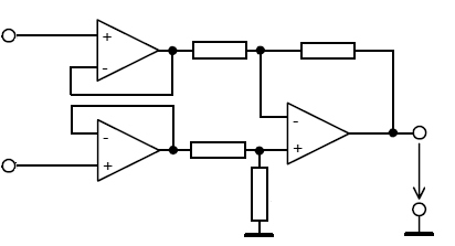

Vstupy jsou vedeny jako "balanced", tedy signál je dán rozdílem potenciálů mezi vodičem + a -, nikoli mezi vodičem a zemí. Vstup je tedy odolný vůči indukovanému rušení, za předpokladu, že jsou vodiče vedeny spolu a nejlépe krouceny aniž by musely být stíněny.
Takový vstup je většinou řešen následovně:
Diferenční zesilovač 1 [Patočka M., Řídící elektronika, VUT v Brně - UVEE]
či
Diferenční zesilovač 2 [Patočka M., Řídící elektronika, VUT v Brně - UVEE]
Příklad 2 je z impedančního hlediska lepší.
Jestli je takto řešen AUX a MONO vstup na konektoru B, tak by přímé propojení AUX L a MONO nemělo dělat problémy. Případ 1 by možná mohl dělat problémy, případ 2 by měl být bez problémů.
Názory? :D

Tak jsem dnes pokračoval v hledání a strejda google kápl na schémátko, kde jsou příklady zapojení balanced a unbalanced vstupů.
Pokud jsou takto či podobně zapojeny i vstupy v rádiu, tak propojení by nemělo dělat problém. Spojím to a uvidí se.
