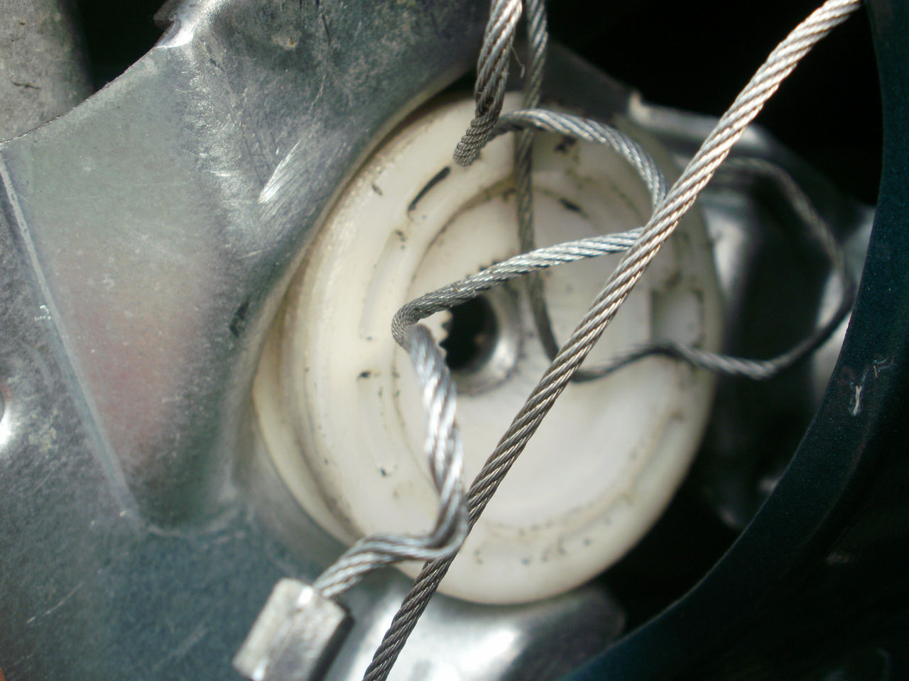

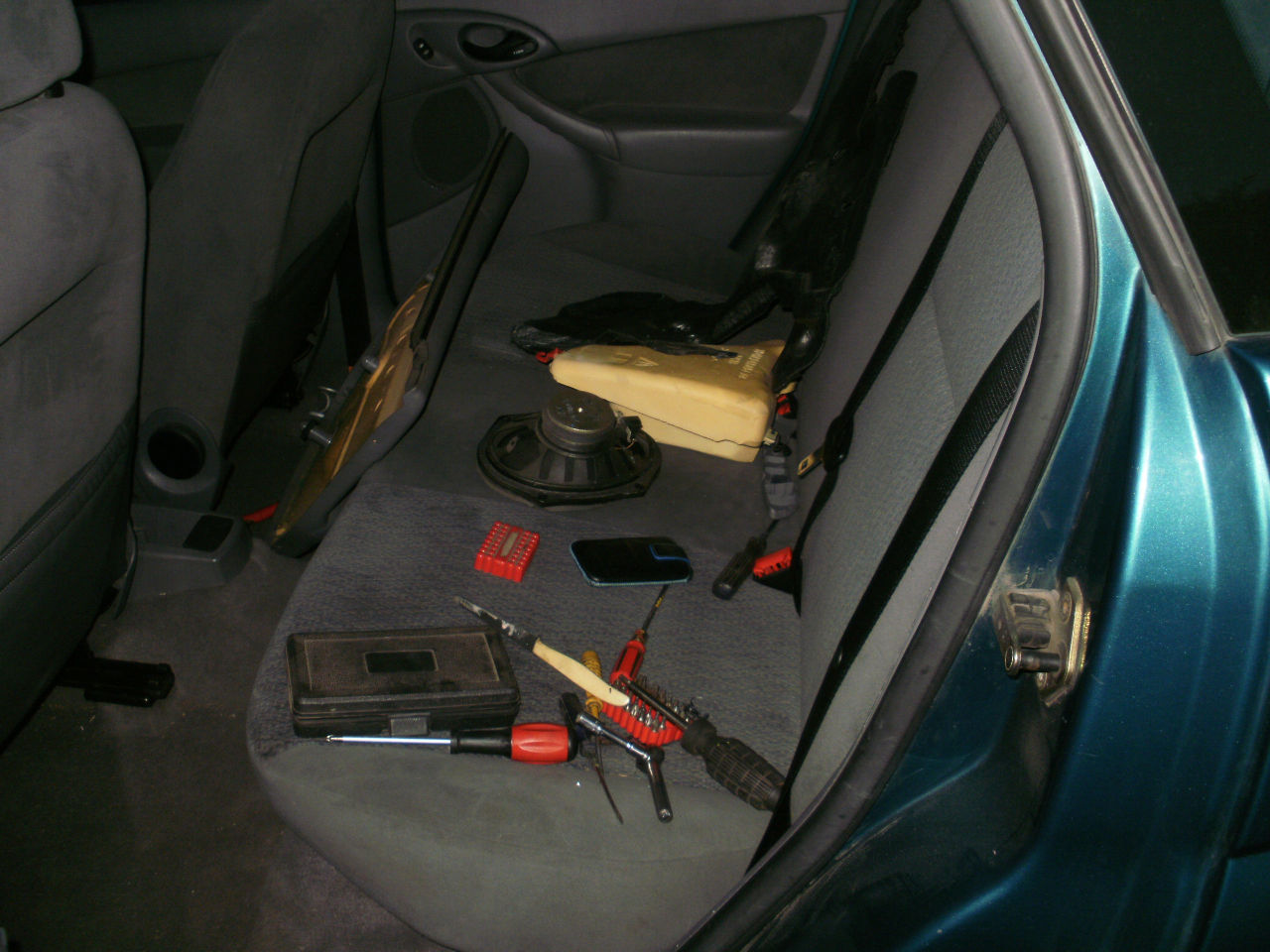

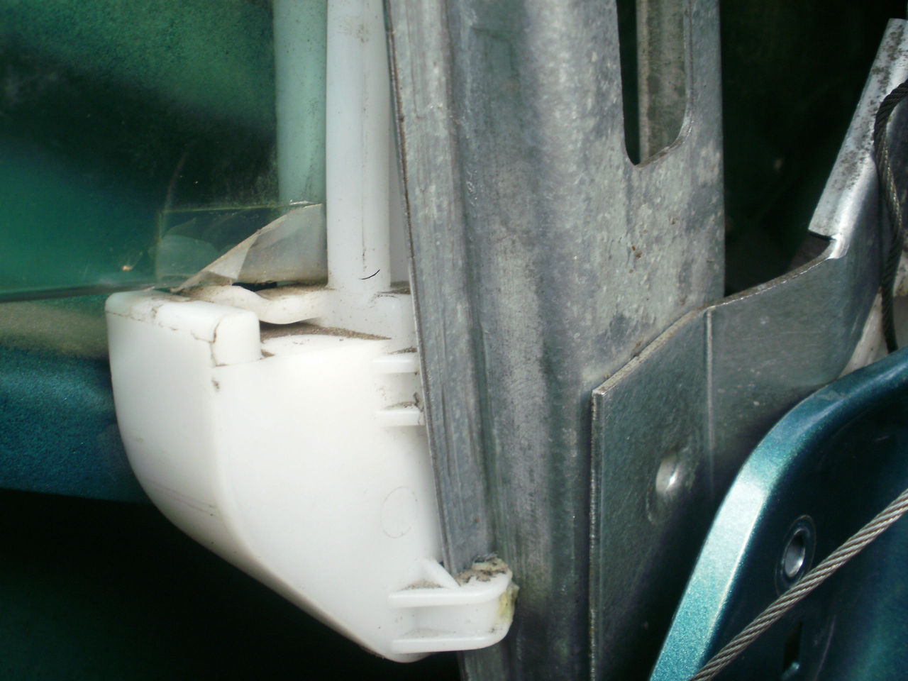

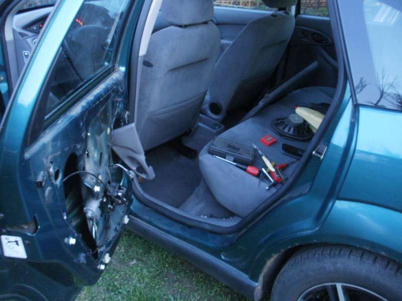

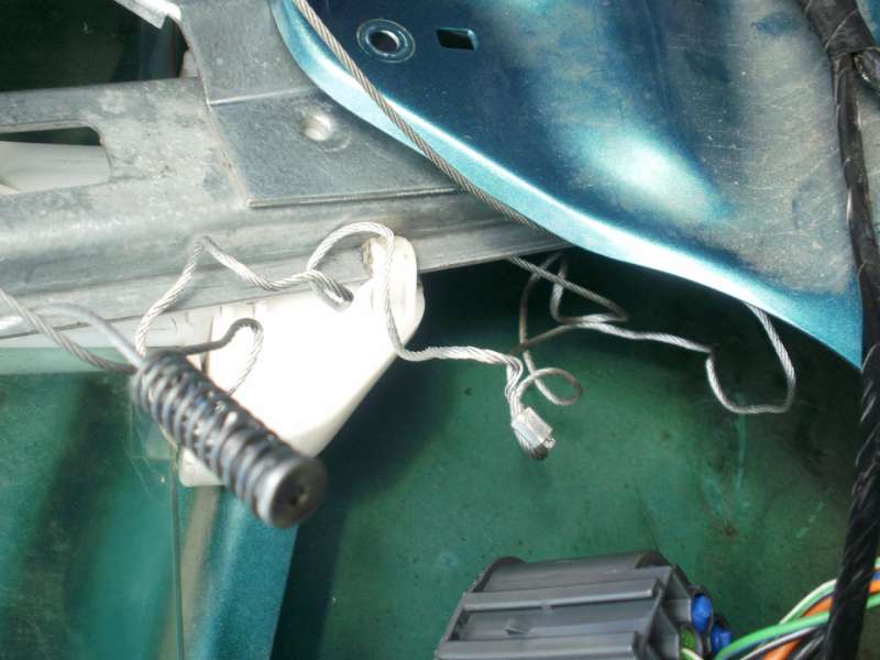

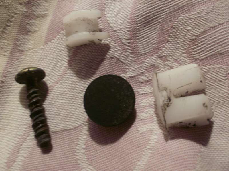

Re: Elektrické stahování oken

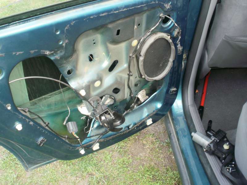

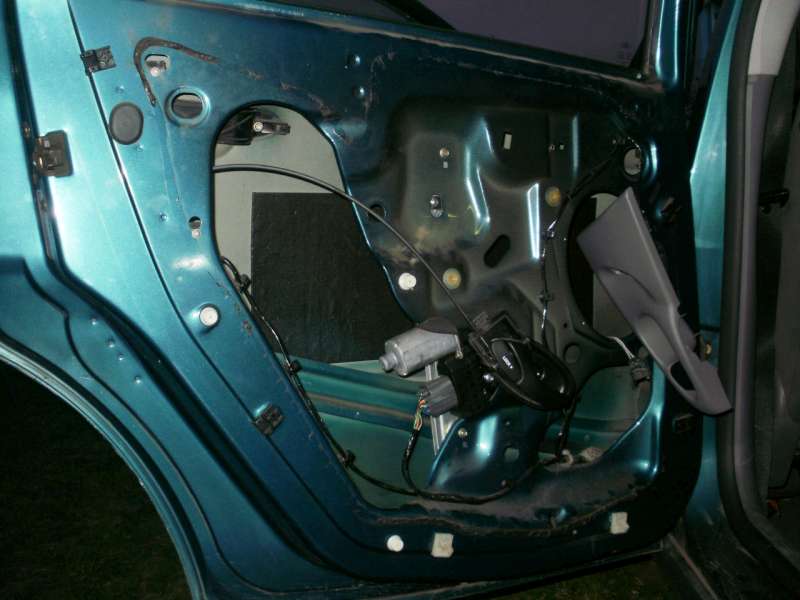

Akorat ze po 2 letech provozu mam ted problem se stahovanim zadniho okynka za ridicem a to uz takova sranda nebude. Elektricky vse chodi jak ma, ale mechanicky jaksi ne. Dnes za jizdy rana jak blazen, okynko žuchlo uplne dolu a ani zmacknuti tlacitka nahoru uz nahoru nevyjelo, akorat bylo slyset servo jak se toci a jak drhne lanko, ale okynko se ani nehlo. Doma jsem to rozebral a zjistil, ze se vylomil plast, v kterym bylo zahaknuty to lanko, takze proto to okynko jaksi nemohlo vyjet nahoru. Dnes jsem prijel z prace v 18 hodin a do tech 20 hodin s tim zkousel neco udelat, ale bohuzel neuspesne. Provizorne mam okynko v horni poloze zaficovany sroubem s gumou chycenym zevnitr do jedny "fuky" zevnitr dveri a plasty na dverich chyceny jen na par sroubech, tak snad me s tim nikde nechyti policajti
Tak by me zajimalo, esli mate nekdo zkusenost s takovouhle opravou, esli se da vubec v nahradnich dilech sehnat ten plast pripadne jak jste resili opravu.

Ja som to riešil výmenou toho plastu a ok.
ja dal celou stahovacku novou bez motorku....asi za 430 korun + postovne
no mne prisla postou a jen jsem na ni nasrouboval motorek a nasadil do dveri....a uz okno jezdilo
