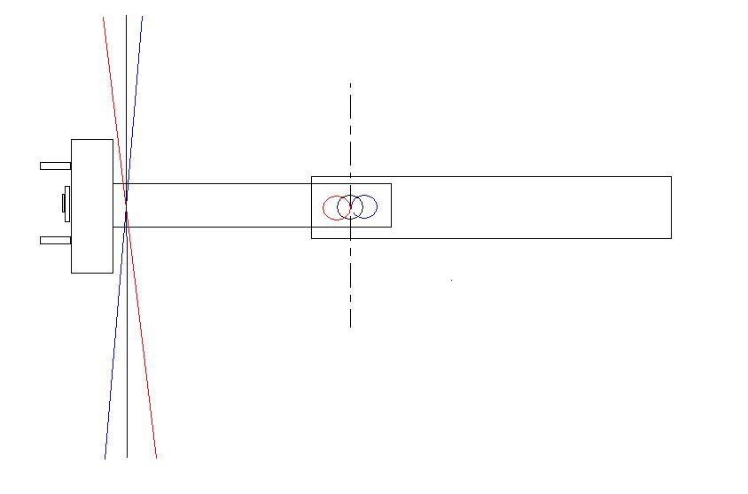

Teď na to koukám znovu, fakt nevím, kde je chyba, ale připadá mi to, že v Etzoldovi...? Píšou tam o excentru na seřízení sbíhavosti, ale podle umístění mi to spíš připadá právě na ten odklon, Veny. Protože pokud s ním budu otáčet, tak to vlečné rameno s nábojem kola bude pořád ve stejné sbíhavosti drženo předním spodním příčným ramenem. Bude se ale měnit odklon, protože tím excentrem budu od sebe oddalovat a přibližovat zadní spodní příčná ramena. Tudíž z toho mi vyplynulo, že sbíhavost se může pokazit pouze při vymačkání silentbloků (nebo ohnutím některých prvků nápravy) a není nutné ji ve standardu měnit, kdežto odklon se dá seřídit. Zkusil jsem nakreslit takovou skicu, jak to chápu já. Je to v podstatě pohled na náboj s zadním spodním příčným ramenem a nápravnici zezadu. Pokud excentr vychýlí rameno tak, aby se překrývala červená díra s černou, bude platit červená díra pro oklon, modrá pro modrou. Záměrně je to pro představivost nakresleno i s negovaným odklonem, který pravděpodobně nelze u této nápravy docílit, naposledy jsem to viděl na Spartaku. Kdybych mystifikoval, tak mě opravte. Jinak toto je ale pro kombi, sedan a hb to mají tuším jinak, ne? Tam myslím nejsou vlečná ramena, nebo se mýlím?
