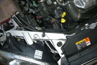

Klapku mam taky menenou, opravit nejde, odejde vzdy elektronika. Original stoji 5tis bez DPH, s praci me to stalo do 6tis u Dudika v Kylesovicich. Je u merky oleje, jdou do ni asi dva konektory, myslim zluty a hnedy. 66kw verze to ma trochu jinak, ale jinak to bude podobne.
Pokud ji nevymenis, pojedes porad v nouzaku.

Diky, tak jsem ji identifikoval spravne
i kdyz je jinak pootocena. Mrknu jeste na kontakty, jestli neni nekde neco uvolnenyho.

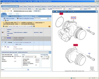

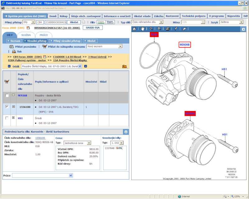

5000 bez DPH je nesmysl. To nevím co ti to tam dali a kde to vzali.
Nová stojí 8200 bez DPH jak mu řekli ve Fordu. Viz. obrázek, přesně podle VINka.
