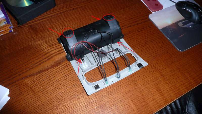

Příspěvek od Kóťa » 04.02.2012 13:19
Tak tu dávám obrázek jak to vypadá...Jak to vyndat popsal dostatečně Brehowicz,šipkou jsou označené zácvaky se zobáčky a zakroužkované jsou něco jako sucháče(protikus je nalepený na plechu na střeše).

Pěkná práce! A ty "sucháče", toje Dual Lock od 3M a origo to nejspíš neni :) Asi to drnčelo nebo tak...
Jinak neuvažoval jsi o zapuštění LEDek trochu víc, když už jsi to předělával?

mk3 ma v originale suchace

Já mám 2005ku a nemám je tam...tak asi jak kde :)

Kóťa-pěkná podloška pod myš :mrgreen:

Jojo,dárek od manželky :-)
Ještě k těm ledkám,já vidím opravdu jen tu hlavičku,která mě neoslňuje.Když jsem to studoval origo u táty,tak je sice utopená,ale ten výřez je stejně osvícený,je vidět odkud to svítí.Takže předělávat to už nebudu.Navíc jak je to u zpěťáku,vždy to přesvítí auto co jede za mnou...

Dnes som demontoval tento držák a tiež tam mám tu vrchnú čiernu časť prichytenú suchým zipom ... takže to bude originál ;-)

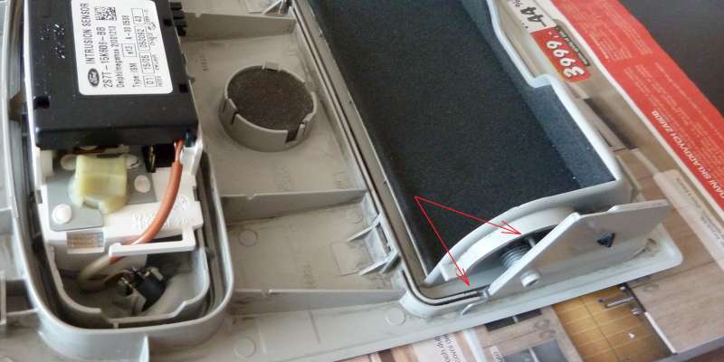

Jo a ináč dovodom bolo nesamochodné otváranie tých "dvierok" na brýle.
Bola tam iba vypadnutá pružina tak som sa po 4 rokoch rozhodol to sprovozniť :)
