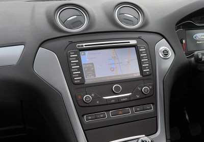

C-max jsem neviděl...
V podstatě by to ale mělo vypadat podobně jako tohle:
- Příspěvky: 93
- Registrován: 25.09.2009 22:48
Re: demontáž navigace
Jsem to zvoral, první facelift byl někdy kolem roku 2007, 2010 je ten druhý. V druhým je navi už ve formě MFD - integrovaná pod sklem. Jak tak koukám na ten obrázek, tak mi jde o tohle NXko:
Takže to je to "dobrý"? Vypadá to stejně.
