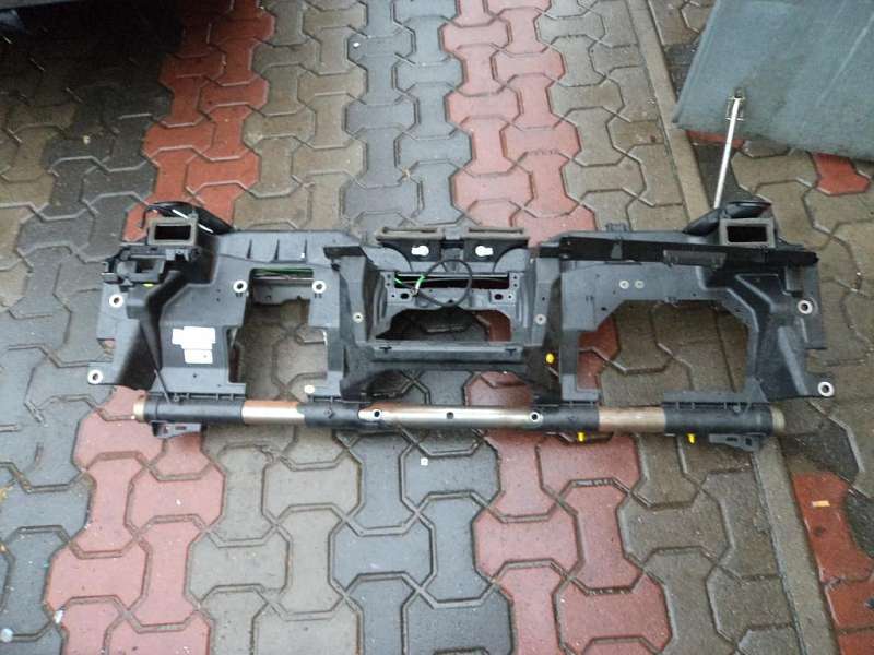

Už jsem to našel že to řeší i na fordclub.sk ale prý je to ve vystuze pod palubovkou. Ale nějak se mě to nezdá že by to bylo v té trubce. fotku jsem našel na google.
Zítra to rozhodím...a do místa jak je kabiňák taky kouknu.
Náhodou někdo tip jak sundat palubovku nemáte?

Tak to tu po víkendu trochu oživím
Na závadu jsem přišel a kdyby to někoho zajímalo nahodím foto a jednoduchý postup jak se k místu dostat. Tím neříkám že je to problém u všech c-maxů se záhadným zvukem,ale každopádně u mě se problém vyřešil a jsem opět spokojený.

napis, kde ta voda je (kde se drzi)

udělám nějaký foto návod aby to každý pochopil...ale jisté je jedno...palubovka dolů nemusí
