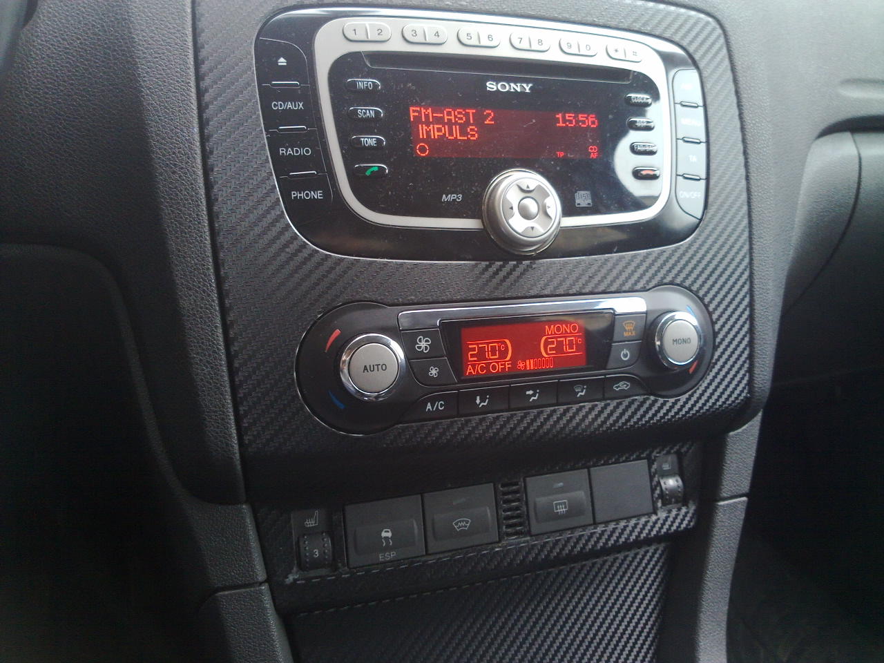

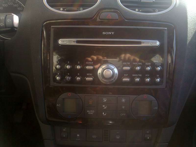

Zdravím, nevíte někdo, jestli je možné vyměnit ovládání automatické klimy ve fofo II před a po FL?
Prostě místo tohodle
dát tohle
Díky za pomoc
FoFo II, 5 DV, 1,8 TDCI 85 kW, 2005

teoreticky jo , akorat je jiny ramecek a jine podsviceni .

Neco se mi zda, ze ZaQik psal, ze to sice rozmerove pasuje, ale nefunguje to.

rozmer je OK, ale nesedel pocet pouzitych pinu ... stejne jsme to zapojili a NIC

ahoj ,řeším stejný problém ,mám ovládání pře FL a chci dát po FL ,mám z modelu 2011 co svítí modře ale po zapojení nefunguje ,napasovat není problém ale ve svorkovnici vzadu v bílé chybí 6 pinů.lze to nějak obejít? nebo sehnat el.schema?? schema po FL mám ale rok 2005 ne.

Tak jsem s úspěchem předělal ovládání klimy z před FL na po FL . Auto z roku 2005
Je potřeba vyměnit ventilátor z auta po FL + domontovat regulátor otáček ventilátoru z auta po FL.
sice je to pakárna a musí se vyndat pedály a z druhý strany rozebrat a vyndat kastlík a klapka topení kvuli demontáži motoru ale vyplatilo se to. :D
