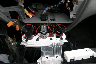

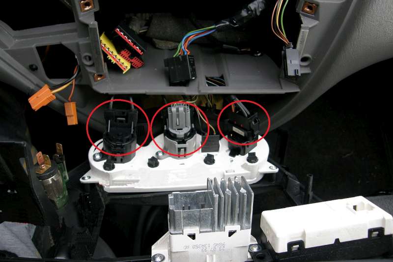

poradte ako to odpojim bez toho abu som nieco odlomil - poskodil.
Dakujem
Ako odpojit lanovody ovladania kurenia bez poskodenia ???

po stranach jsou male zobacky a cely ten kruh s lana se vycvakne .

cize ta priskrutkovana cast ostane na tom bielom kryte ovladaca. dobre som to pochopil ???

Stáhnout kroutítka z levého a prostředního ovladače, odšroubovat vzadu zajišťovací šroubky, otočit ovladači do strany a jdou v pohodě z bílého plastu vyndat.

Bany121 píše:cize ta priskrutkovana cast ostane na tom bielom kryte ovladaca. dobre som to pochopil ???
ano , vpravo mas konektor , a ty dve se mackne na ten vystupek co mas videt predu a tim ze ten cely kruh uvolni a jde vytahnout . ale musim opatrne

Ja jsem teda pri demontazi povolil vruty z bileho plastu a pootocenim kazdeho ovladace jsem je z bileho plastu uvolnil. Prislo mi to jednodussi nez riskovat olamani zajistovacich pacek.
