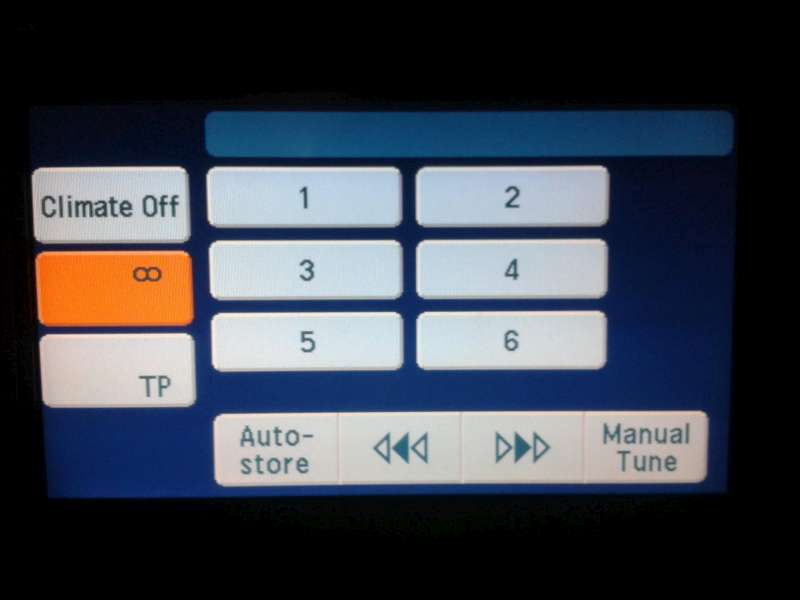

potřeboval bych pomoct s Navi DENSO
Minulému majiteli se v Německu podařilo navigaci špatnými kódy zakódovat.
Navigace jo odkódovaná, ale podle člověka, který ji odblokoval, musí uplynout nějaký čas závislý na množství zadaných špatných kódů.
Zatím uplynulo cca 36 hodin a pořád mě navi nedovolí zadat kód.
Přikládám foto obrazovky.
Díky za případnou pomoc.

No,hele tady v návodu
http://www.ford-focus.cz/forum/viewtopi ... 75&start=0
se dočteš,že pokud 10x zadaš špatný PIN,tak se jednotka blokne.Pak máš k dealerovi ford naklusat na pomoc.Ale jak z toho ven bez Forda netuším...

Navi už je odblokovaná. Ne teda od Forda, ale od člověka, který se to dělá.
Pin bohužel nevím, znám jen kód.
teď nevím, jestli čekat dál (už jsou to 3 dny) nebo nechat třeba přehrát soft...
Nejde tam teď nic zadat.

Ja osobne bych na soft nesahal.aby se to nerozjeba.o jeste vic.nevim co na tom odblokoval,kdyz to nejde...jeste bych zkusil odpojit baterku...tj.reset densa.

Denso bylo odpojený několikrát.
Bylo to údajně zablokovaný špatnýma kódama, ale nějak mi nesedí ten čas co se musí čekat.
Otázka je jestli s tím vůbec něco dělal a nebo je ten časovej zámek normální.

Tvuj problem se mi zdá hodně nelogický,každopádně je DENSO nastaveno tak že pokud zadáš špatný PIN musíš čekat 30min na další zadání,přičemž se rozjede odečet času,po tuto dobu se s tím nedá nic dělat,naštěstí to nefunguje jako u mobilů že musíš zadat i PUK,každopádně pokud neznáš PIN,tak si vyndej mechaniku z auta a na kalkulačce si dej vygenerovat tvuj PINtony7 píše:Denso bylo odpojený několikrát.
Abych nečekal rok)))
P.S::POZOR pokud chceš zadat nový PIN musí se ti rozběhnout odečet času 30MIN a po tuto dobu nesmíš vypínat klíček zapalování a ani vypínat DENSO,jinak se ti čas neodečte

Zkoušel jsem odpojit mínus od baterky, ale nepomohlo to.
martyy
- Příspěvky: 14
- Registrován: 23.06.2009 15:01
Re: Prosím o pomoc- zakódované DENSO
Vyřešeno. Odpojil jsem přes noc baterku (pro reset by mělo stačit i 30 min) a pak už mi naskočila obrazovka pro zadání kódu.
