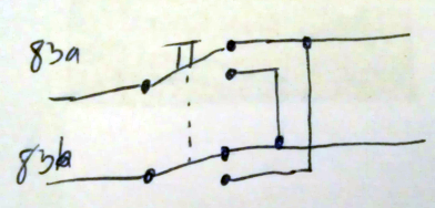

Přehodit pořadí zapínání není problém, sám se na to chystám. Ale stejně bych měl radši nezávislé zapínání každé zvlášť. Ještě jeden názor - když někoho mimo město nesnesitelně oslňuje zadní mlhovka, asi nedodržuje úplně nejbezpečnější odstup. Samozřejmě uprostřed pomalé kolony zhasnu obě, ale když si mám vybrat jednu z mlhovek, která má svítit samostatně, byla by to ta zadní.
Abych se nechlubil cizím peřím:
ZaQik píše:staci jen prehodit draty 83A a 83B (popis pinu na konektoru ovladace)
Ideální by byl třeba někde u krytky pojistek dvoupólový přepínač, kterým by šlo přepnout origo a upravené zapojení. Aby byl snadno k dosažení a zároveň schovaný. Zhruba takhle:
Nějaký lepší nápad na umístění?

Mozna nez predelavat ovladac, bylo by mozne udelat specielni zapinac jen na cervenou mlhovku, aby se dala zapnout bez ohledu na vypnuty mlhovkovy ovladac. Ale asi by pak nesvitila kontrolka ...

Když mně se moc nechce vrtat do ovladače, proto to odkládám. Kontrolka by svítila, stačilo by dát spínač paralelně jedním pólem k žárovičce nebo co tam je a druhým pólem k pinu 83a nebo 83b, nevím který patří ke které mlhovce. Zas tak složitý ten přepínač není. Pak by se vlastně sepnula větev včetně žárovičky aby seplo relé.

VH123 píše:... k pinu 83a nebo 83b, nevím který patří ke které mlhovce ...
83A - zadni
83B - predni
