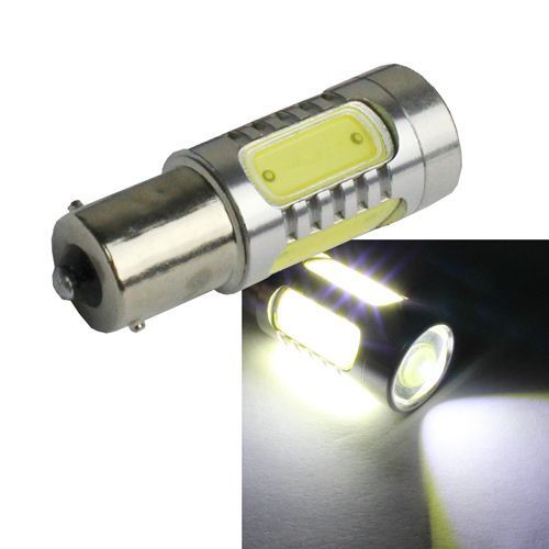

vitacz píše:Jinak Led do spátečky je blbost...
Tak s tymto nesuhlasim :) dal som do spiatocky toto a vidim ovela lepsie pri cuvani :palec_nahoru: . Daval som LEDky aj do smeroviek a ked som dal do zadnych svetiel zacalo to rychlo blikat. Ked som mal v bocnych a prednych LED a vzadu vlaknovu ziarovku vsetky blikali normalne. VIete jak by sa dalo vydrbat s tymto problemom? zatazit te zadne smerovky odporom alebo nejako cez riadiacu jednotku? Diky

Fako sk: Teď jsem řešil zadní LED blinkry,LED žárovky jako máš na foto.Stačí ke každé LED žárovce přiletovat odpor(rezistor) 20W 10 Ohm a je vyřešeno.Odpory jsem přiletoval na kabeláž která vede ke konektoru.Ať Ti pěkně blikaj :D Ještě musím podoknout,že ten odpor je počítaný z tohoto. 21W přední blinkr,5W boční a 21W zadní blinkr.Do tohoto je dopočítaný odpor na jednu stranu P/L,tak pokud máš jiné žárovky vepředu a na boku,tak by se musel dát jiný odpor.To jen ať Tě nematu.

Hentu COB ziarovku som daval do cuvacky do blinkrov som daval dopredu tieto http://www.ebay.com/itm/Amber-1156-P21W ... 4855a32b3b
vzadu tieto: http://www.ebay.com/itm/1156-3528-80-SM ... 1e81db5837
naboku:http://www.ebay.com/itm/2-x-Car-Wedge-A ... f5&vxp=mtr
Ide o to ze hentie co mam do zadnych blinkrov vobec neblikali ked som ich tam osadil je mozne ze to suvisi s tym odporom? inde svietili ked som ich skusal ale zas ked som dal do zadnych blinkrov inu ledku tak to blikalo ale rychlejsie :nixw:

Je jedno, kam das ten odpor. Ide o to, aby kazda strana mala nejaky minimalny odpor, inak to blbne. Preto ti bud vpredu alebo vzadu musia zostat ziarovky. Alebo na kabel daj vhodny odpor (21W ziarovka je ekvivalentna 9ohm a 21W).

S tím nesouhlasím,jelikož se musí počítat i s odporem LED žárovky

Ale ten je nedostatocny.

podla coho mozem vypocitat ten pozadovany odpor ktory potrebujem pridat do obvodu? 8O
Ford Focus Hatchback 1.8 TDDi Trend, 66 kW, r.v. 2001, Made in Germany
Fooookus
..lešti focusa kým sa dá lebo nikdy nevieš čo sa ti môže stať a potom ho nebude mať kto leštiť..
Příspěvky: 13562
Re: LED Žiarovky
Příspěvek od stano. » 13.06.2014 10:42
P = U . I
R = U / I
P = R . I^2
P = U^2 / R
U mas 14.0V a P smerovkovej ziarovky je 21W. A mozes pocitat...

ako mozem zistit prikon ziaroviek ked to nebolo k tomu napisane? da sa to zmerat nejako jednoducho?

Multimetrem.ideálně připojené na baterii auta.Každý elektrikář Ti to změří a spočítá Ti jaký odpory máš koupit.

diky :palec_nahoru: skocim za elektrikarom teda :) . Ty mas LED vo vsetkych blinkroch? Na STK si s tym nemal problem?

Zatím jsem dal jen zadní
