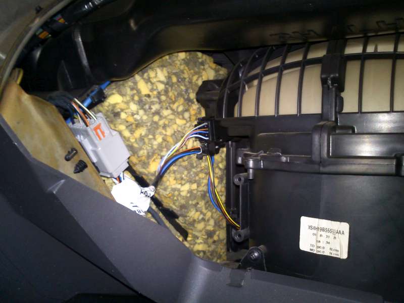

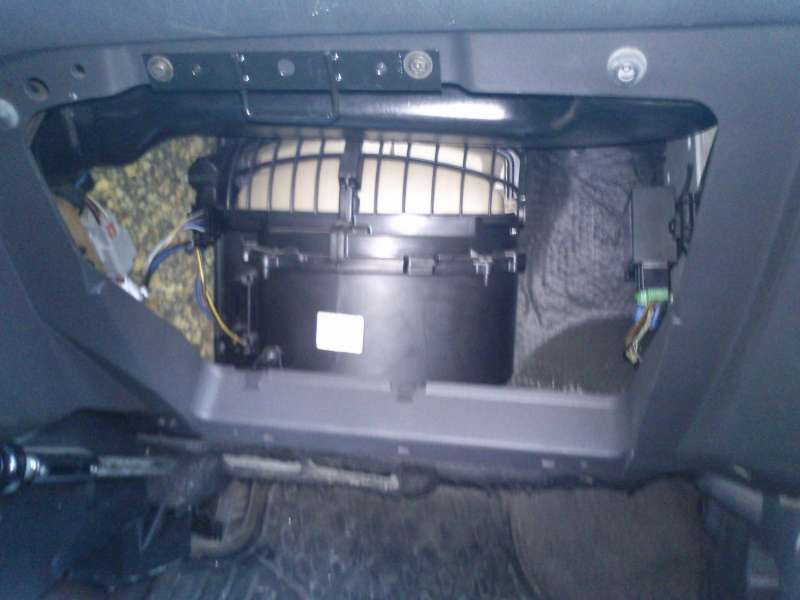

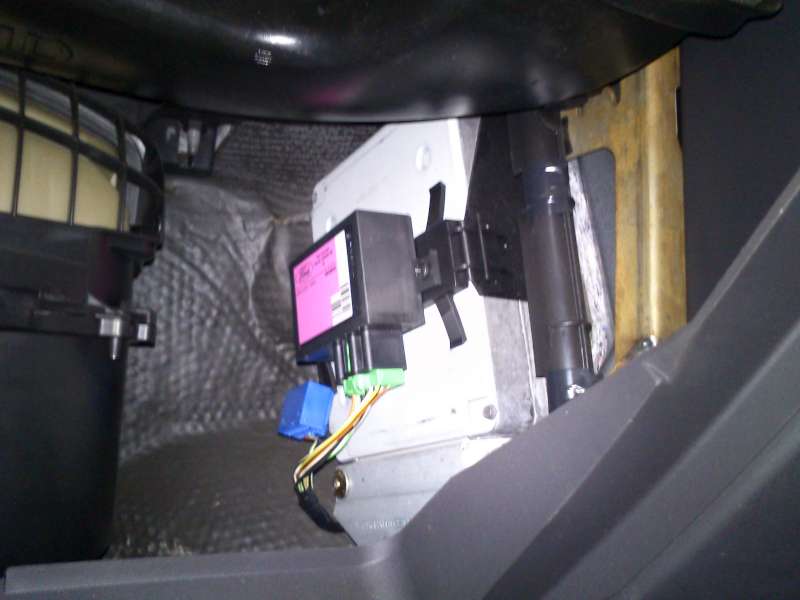

Sundej kastlik u spolujezdce a zaním nalezneš gem modul. pokus se docvaknout všechny konektory. Mě to dělalo to samé. Jak jsem tohle udělal tak už rok a půl se závada neprojevila. Může tam být špatnej kontakt proto to taky začne fungovat při přejedzu nerovnosti. No zkus to a dej vědět.

vitacz : OK,zkusím a dám vědět.Taková malá otázka kastlík jde sundat v pohodě nebo tam je nějaká vychcávka? Ještě se mi podařilo na jiným ford foru najít tohle

Když je auto zamčené, čudlík v palubce na zadní dveře nereaguje. Když vyjelo auto z vyroby s centralem a DO, určitě k tomu byl aspoň jeden klíč s DO. Předpokládám, že klíč s DO máš nebo, ne?
Pak je divný, že Ti to jednou chvilku šlo. Mě osobně by mi to vrtalo hlavou a proto bych tu rozborku spobrku udělal ještě jednou a možná důkladnji (jestli to jde)
Nicméně takhle se to jeví, že je bad ten modul, si teda myslím.

No rozoberat som znova nerozoberal ale bol som v aute a teda spravanie je taketo: dvere spolujazdca odomikaju a zamikaju vsetky 4 dvere, zamikanie a odomikanie vodicovych dveri je absolutne hluche a nereaguje nanho nic ine.
Do kufroveho zamku idu 3 kable, ak zoberem skusacku tak pri jeho stlaceni by malo dojst medzi dvoma kablikmi k spojeniu alebo co ??? teda neviem ako to tam funguje ale 3 kable bude asi + - a signal, v pripade stlacenia gombiku by medzi - a signal malo byt bud dake napatie abo skrat abo neviem :D
Neviem aky modul mas na mysli pripadne kde by som ho nasiel abo ako vyzera.
