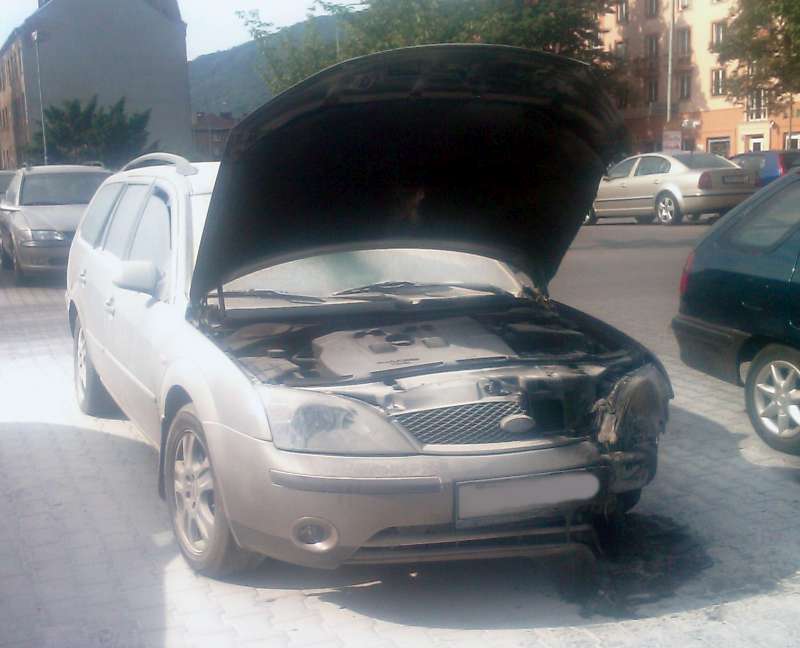

U C-maxu a Fábií známa věc, napětí na žárovce při volnoběhu je 13,5V a kolik tam bude při vyšších otáčkách těžko říct. Odporový drát je řešení, ale na obrázku takhle dopadlo Mondeo, který situaci tímto způsobem možná řešil. Když si to člověk spočítá tak ten drátek bude určitě hřát a stačí to blbě udělat a následky jsou k ničemu. Vyšší svitivost H7 je prostě vykoupena o dost menší výdrží. Já mám problém stejnej, taky jednou za 2 měsíce měním žárovku. Teď jsem ale koupil levné v Albertu a drží už půl roku, zajímavé :)
