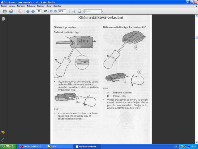

Pokud máš baterii CR 2032 3V po ruce,vem si menší šroubovák a podle obrázku rozloupni klíč a baterii fofrem vyměň.Musí ti stačit 10s,ale čím rychleji tím lépe.
