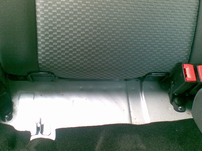

Nemontovali jste někdo dodatečně iso fix držák...?
http://www.fordshop.cz/932-upevovaci-so ... sofix.html
Jde mi o to, jestli je třeba do auta vrtat, nebo je tam nějaká příprava a jen se to tam našroubuje...?
ISO FIX 2004+ (dodatečná montáž)

Re: ISO FIX 2004+ (dodatečná montáž)
u me po FL na to stacil "sroubovak"; bez vrtani ... ale na jedne strane jsem uz ISOFIX mel od dealera osazen
OK,
jestli tomu nákresu teda dobře rozumím, tak bych měl hledat někde "za sedadlem" (v místě, kde končí sedák a začíná opěradlo) v podlaze 2 ďoury...

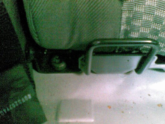

Také jsem si to domontovával, jsou to pouze ty šroubky. Přikládám foto - je zvednutý sedák, přišroubované je to pod tím opěradlem (viz foto s detailem), trochu blbě se tam leze. Hodně zdaru.
