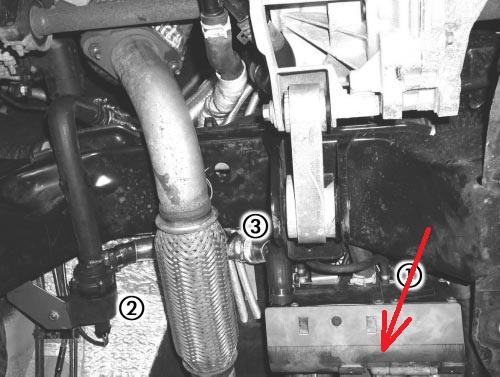

Jestli ho máš namontovaný "origo od výroby" věř tomu, že to není od výroby, ale v rámci předprodejního servisu u dealera, než vozidlo prodal. Na platformě byl schválen jen Eberspächer a dával se na výrobní lince skutečně k vlnovci, viz. obrázek.Brehowicz píše:Tam ne.Mám webasto origo od vyroby a je před levým předním kolem jakoby schovaný v nárazníku
Pořiď si Focus a pocit z jízdy okus.
Je dobré mít v životě i chvíle, kdy nespěcháme ...

Jó, perfektní, to je přesně ono, děkuji za foku.
No tudíž to vypadá, že ho prasknu tam a abych mu trošku prodloužil život, vymyslím mu nějakej kryt - aby to v zimě tolik neschytával od těch dobrot co se poflakujou po silnici.

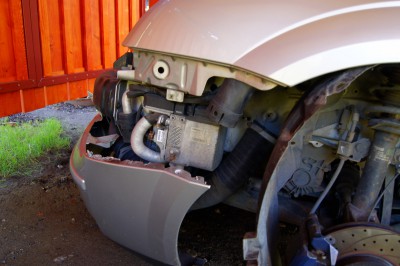

- Příspěvky: 4257
- Registrován: 16.12.2009 13:04
Re: Nezávislé topení - "bufík"
Dávam fotku umistěni Webasta.Je to místo kde je to perfektně kryté proti bordelu a ochlazování.
