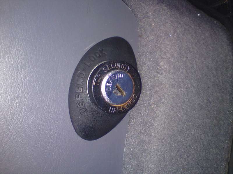

Na stařičkém MK III mám DEFEND LOCK na zpátečku, vše šlapalo dlouhá léta, ale o víkendu po zamčení šel klíč jakoby trochu ztuha vyndat a dnes, když jsem chtěl odjet jsem ho tam už nenarval, jde do půlky a pak už ani náhodou, zkoušel jsme i náhradní klíč, prakticky nepoužitý, ale nic, to stejné.
Je nějaké rychlé řešení, klidně i násilné, myslím že tato kára už zamykání zpátečky nepotřebuje.
Díky moc.
trochu to tady oživím s dotazem.
Díky moc.

Prostrikni vlozku olejem, typl bych na zatuhly stavitka nebo pruzinky....me nadarmo se říká "olejicej je nejlepší zamecnicek"

Zkoušel jsem to prostříknout WDčkem a nicmoc, nepomohlo.
Zkusím ještě silikonový olej, tak jsem zvědav.

Tak hlásím lehký pokrok, klíč se mi podařilo zasunout celý, ale zaboha s ním nejde otočit.
