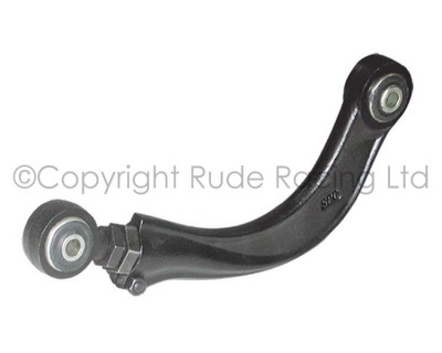

Číhejte, co jsem našel! Dá se to koupit i na ST170... By se mohlo hodit neee? Zvlášť pokud to někdo přežene se snižováním a sjíždějí se mu gumy na vnitřku.
http://cgi.ebay.co.uk/ws/eBayISAPI.dll? ... 547wt_1137
Šikovné šrouby na štelování odklonu na zadních kolech

ve spoji zadnich spodnich ramen s napravnici excentricke srouby jsou origo
do vrchniho to tam nenacpes prave diky te excentricite, v ulozeni ramene je kovovy valecek, s tim ze dira v napravnici ma minimalni vuli se sroubem.
To ze se to pouziva na predek u aut ktere maji predni tlumice k tehlici uchycene 2 srouby vim, bohuzel u focusu mame tlumic zasunuty do diry v tehlici a stazeno jednim sroubem.
Vrchni ramena se resi jako stavitelne, jako napr u Mazdy MX5 atd..

Jojo... Tady jsou přímo stavitelná horní zadní ramena na ST225: KLIK

Mam dotaz jestli jde nastavit odklon kola i u seriovych ramen mam na levem zadnim kole velky negativ a sjiždi mi to gumu zevnitř ,druhe je v pohode.

Ano, nejlepší když si zajedeš na geometrii.
