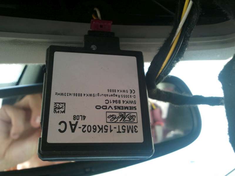

Zdravim odborníky zde na fóru, dnes jsem si vymnenil osvetleni v interieru, nemilé překvapení na mě čekalo při LED typu Ba9s, ford totiž má -12V na místě kde žárovka má mít +12V, tak jsem zatím vymněnil jen tu sufitku tam problemy s polaritou nejsou žádné (nechť se dá otáčet). Řešil už někdo tento problém? Dále jsem v přední části našel zapojenou krabičku o velikosti (cca sirek), a jeden nezapojený káblík-tak nevím co to je
. Díky za názory a tipy jak jste řešili ty ledky pro čtení (BA9S) ty postranní. Díky

LED - viz. fotogalerie Andurila
krabicka - patrne prijimac pro DO zamku
konektor navic - muze byt pro elchrom. zrcatko, destak, GPS, ...
priste zkus nejdrive pouzivat funkci HLEDAT

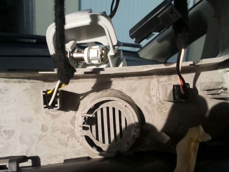

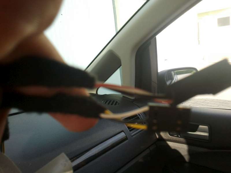

Tak se mi to dneska podařilo demontovat, a co nevidím našel jsem další nezapojený káblík takže už tam mám dva co tam jen tak plandají (zasunul jsem je do osvetleni viz foto.). Tak jestli má někdo nějaký typ co by ty kablíky mohly znamena + ta Siemens krabička
- Příspěvky: 25155
Re: zahadna krabicka nad zpetnym zrcatkem.
cerny konektor se 3 draty - pripojeni pohybovych cidel (viz. objemovy alarm v navodech)
cerny konektor se 2 draty - mikrofon (viz. bluetooth v navodech)
krabicka - uz jsem Ti psal, ze je to prijimac DO zamku
