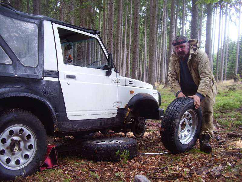

Trhnul jsem gumu na džípu rozměr 205/75/15. Tenhle blbý rozměr nemůžu v žádným bazaru zatím sehnat. Nabízí se mi rozměr 205/65/15 - bylo by to na rezervě, max. na jedné nápravě s rozměrem 205/75/15. Půjde to bez problému na původní disk? Bude to nějaká podstatná změna? Stejný rozměr na nápravě neřeším, protože auto používám jenom do lesa, takže nějakou PČR ani pojišťovnu nezmiňujte. Jde mi jen o čistě technický problém. Díky za reakce

guma urcite pojde nasadit, jediny rozdiel bude vo vyske profilu pneu. celkovy obvod kolesa bude o nieco mensi. ale myslim ze nic tragicke, do lesa pohodka :wink:

az teraz som si vsimol, ze rozdiel bude v ramci napravy. tak toto by som nerobil. ok, auto bude pojazdne, no bude ti "zatacat" kedze na jednej strane budes mat mensie koleso.

foki - to právě vůbec nevím, co by to mohlo udělat :nixw: Potřebuju to vyřešit, protože bez rezervy je to to v lese na pytel. :|. Navíc na předku - přehazovat další kola se mi opravdu nechce. Leda koupit dvě stejnýho rozměru, ale zase je to o vyhozených penězích. :nixw:

Klidně to tam dej. Diferák bude v pohodě, jako by v blátě prokluzovalo kolo nebo jsi jel do zátáčky /malý R vnitřního a velký R vnějšího kola/ redukuje diferák. Jidině můžeš poznat menší kolo na pevném podkladu/ cesta, asfalt atd. kde nesmíš použít uzávěrku diferáku jinak bez točení volantu bude kára mít snahu zatáčet, nebo nebude chtět zatáčet. :wink:
