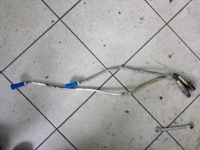

Je tu někdo z fora, kdo již měnil lambda sondu u ti-vct motoru??

foki či ostatní, nemáte náhodou někde napsanou déku těch zadních lambda sond u ti-vct? podle fordu se ty lambdy lišej jen dýlkama, takže by mi možná mohla z klasický 1,6 pasovat.

delky nevim ale co vim ze jsem prodluzoval kabely k lambdam na 2,0i a rozsvitil se motor .

Prodlužovat je nechci...ale jeden servis mi tvrdí, že tam jdou z klasický 1.6 druhej zase ne. Volal jsem do Forda, ať mi teda zjistěj jaká zadní odešla a dneska na to koukal asi jinej týpek a z papíru na diagnostiku zjistil, že jsou v čudu obě zadní :( ve fordu to měnit nebudu, ne tady u nás, to jsou strašný paka...jsou lambdy hodně citlivý? myslíš, že z vrakáče by něco vydržela? vyždímalo mě teď komplet to čerpadlo :(

tak jsem to porovnaval a VCT ma kabely delsi a riziko z vrakace ? vzhledem k tomu ze musi dolu napravnice a tim padem udelat geometrii a kdyz vidim ze to zacina odchazet , tak to menit jak na bezicim pasu nebude asi to prave orechove . a z vrakoviste kdyz to odchazi tak se muze stat ze te to brzo potka znovu . a co vím tak jen jeden motor je v praze a odtud si jednu lambdu privezl muj zakaznik .

Jasný to jse si řikal taky, takže jsem radši objednal nový. Snad správný, uvidíme. Každopádně díky...

tak změna....řeším špatnou přední. Volali mi z FORDU, že si všimli, že to je vlastně PŘEDNÍ a ty zadní hážou chybu automaticky a že vše potřeba přeměřit, práce na 4-5 hodin. :dih: ...takže vrátit koupený zadní a vyřešit přední. Ty zadní by náhodou do předu nešli co? Neskutečný!!! Každopádně do Forda určtiě nejedu...

nechapu jak muzou zadni hazet chybu , kdyz nejdou predni , me se na diagnostice zobrazi ktera nejde a ostatni jdou . co to je za forda ?

Tak v jiným servisu jim vyjela chyba pouze jedna P0056 což by mělo bejt vyhřívání senzoru 2 v řadě 2 (pokud jsem dobře googlil, měla by to být zadní lambda na straně řidiče). Ale fordí diagnostika je určiě lepší, takže asi nezbývá jiná možnost, než raději všechny lambdy přeměřit :( dneska jsem koukal na přední lambdu, která jde kousek vidět a má propálený vrchní ochraný kryt, možná se zaměřím na i na ní.
