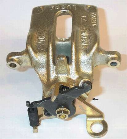

Mám dotaz ohledně ruční brzdy u Focus kombi 1.8TDDi (2004) - jsou v zadu kotouče. Visí mi páčka ruční brzdy na třmenu (v lanovodech to není). Po promazání a rozhejbání (-nic jsem nerozebíral jen jsem na páčku nastříkla WDčko) je to pár týdnů relativně v pohodě, ale pak zase začne páčka viset a kolo se začne blokovat. Nevíte čím by to mohlo být?
Na fotce je ta páčka co myslím.
Nikde jsem tu podobné téma nenašel, tak zakládám nové - kdyby tu bylo prosím admina o smazání a poslání odkazu.

kdyz sundas lana tak to funguje ?

Nefunguje, ta černá páčka zůstane pootočená, když jako by s ní zatočím, jakobych chtěl brzdit a pustím ji tak se sama nevrátí. Když jsem ji prostřík WDčkem, tak se to na chvíli zlepšilo, ale teď to dělá to samý.

nekdy se stava ze to lano drzi , i kdyz samotne lano chodi tak to pak nejde , proto jsem se ptal kdyz je to samotne bez lana , jestli to chodi , ale podle toho co pises tak te asi ceka vymena brzdice .

Nu to si mi moc nepotěšil. Myslel jsem si, že je tam nějaká manžeta ( u tý páčky) a že je možná protržená a dostávají se tam nějaké nečistoty a tím se to zasekává. Když to promažu jen tak z venku tak se to tak o 70 procent zlepší a hned se to i vrací. A co by mohla být příčina?

vetsinou je to spojene s tim ze zatuhne lano a lidi se na to vyserou a pak ten brzdic zarezne , mam tu jeden a s tim nelze ani ve sveraku hnout .

Takže, nějaké rozebrání, vyčištění, nepřipadá v úvahu? Jak už jsem psal, když ho promáznu a rozhejbu zase to normálně běhá. možná by mi i pomohla silnější pružina na tu páku.

konesak píše: Jak už jsem psal, když ho promáznu a rozhejbu zase to normálně běhá. možná by mi i pomohla silnější pružina na tu páku.
Tak jsem to také udělal, navíc vyměnil lanovody(bylo načaté lano u ručky)a přidal pružinu cca stejné síly. Uvidíme zda to vydrží i přes zimu :?

Na vrakáč a koupit nový třmen. Taky sem se s tím s*al jak dlouho a nebylo jiné řešení než výměna.

komplet rozebrat, vyčistit a pořádně promazat tukem A00, bude to chodit v pohodě. WD-čko je naprd, rychle vysychá

A je třeba měnit nějaké těsnění a nebo jaké úskalí mi čeká při tom rozebírání?
