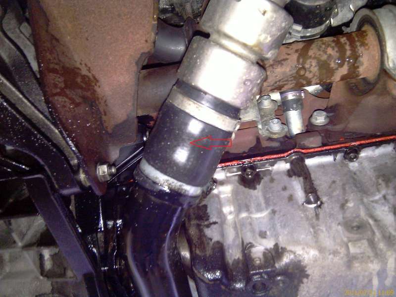

Ahoj, můžete mi prosím někdo zjistit číslo dílu této černé gumové hadice? díky

Re: gumová hadice u olejové vany
Obávám se jestli to nebude součást nějaký trubky. Dost dobře z tý fotky nevím odkud kam vede a co to je za trubku.
- zuntak
- Příspěvky: 252
- Registrován: 25.12.2009 15:52
podle mě je to vzduchová přeplnovací trubka od turba a jde do plechové roury která se pod autem dělí na dva okruhy rovnou do saní nebo přes intercoler do sání.Fotka je ze spoda auta
a focena zadna zadní část olejové vany.
- lucky.jack
- Příspěvky: 8465
- Bydliště: v Hradci Královým
A jo asi máš pravdu. Vypadá to jako rezonátor od turba.

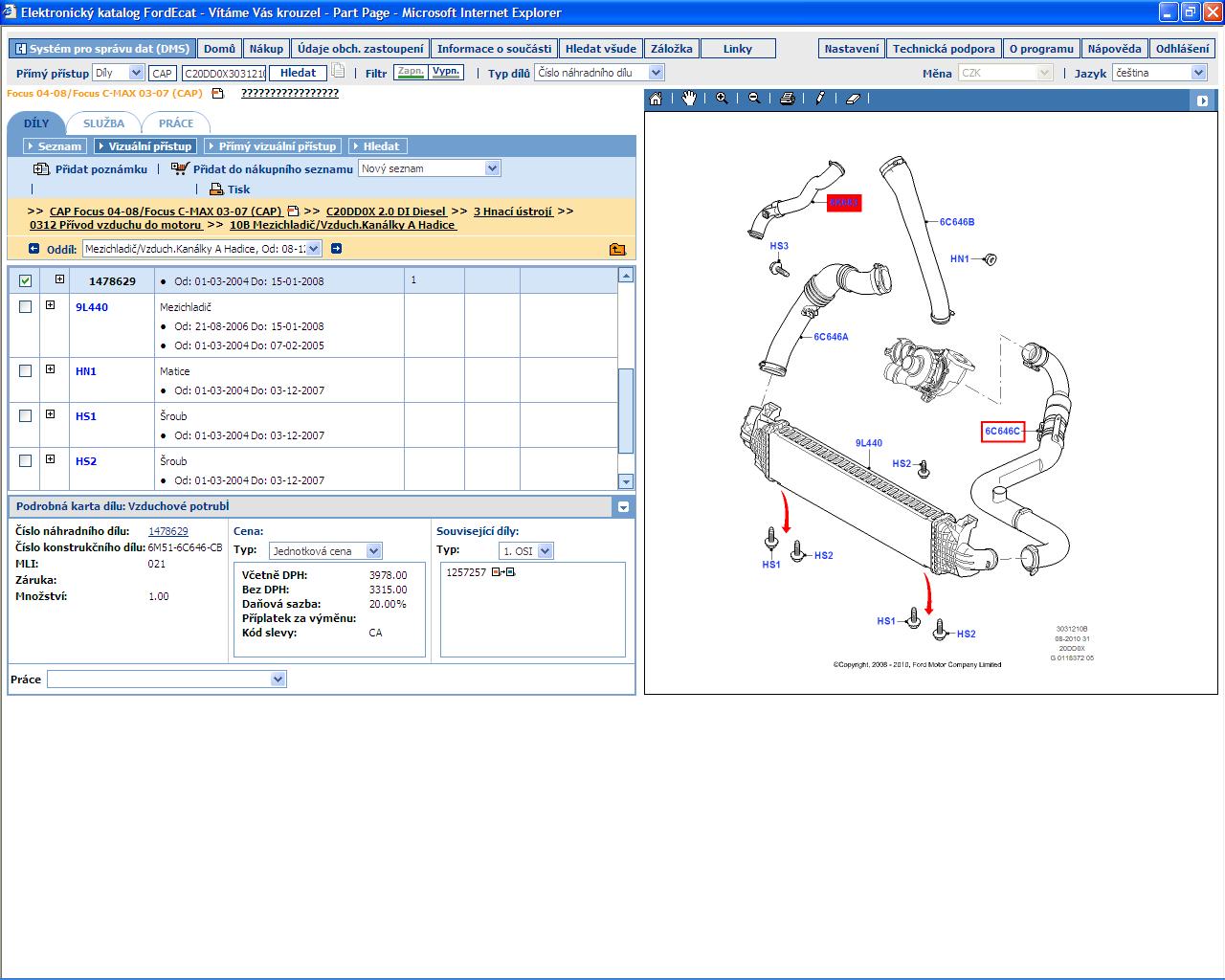

- Příspěvky: 19243
Číslo náhradního dílu: 1478629
Číslo konstrukčního dílu: 6M51-6C646-CB
MLI: 021
Záruka:
Množství: 1.00
Cena:
Včetně DPH: 3978.00
Bez DPH: 3315.00
Daňová sazba: 20.00%
MLI: 021
Záruka:
Množství: 1.00
Cena:
Včetně DPH: 3978.00
Bez DPH: 3315.00

- zuntak
- Příspěvky: 252
z jakých dílů se skládá ten díl co jsi foki napsal jen ta hadice nebo i ten hliníkovej žebrovanej mezikus,anebo je to až na hrdlo turba vůbec ted netušim kde je to půlený,řekl bych na přírubě turba a pak tou stahovací páskou na trubce?
To bych pak tý ceně věřil.Já jsem na ní taky jednou koukal a věřim,že ji pěkně za nějakou dobu rozežere olej co prosakuje od turba.
- lucky.jack
- Příspěvky: 8465
Takhle to tam vypadá s tou hadicí(trubkou)
- Příspěvky: 19243

klobi2664
- Příspěvky: 181
- Registrován: 19.05.2010 12:17
- Bydliště: Milovice
signalizuje to problém s turbem, když mi to zřejmě z té trubky ohazuje olejovou vanu a okolí, páč olej. vana je přetěsněná...
Ford Focus II Turnier 2.0 Tdci 100kW DPF Ghia 2006
- lucky.jack
- Příspěvky: 8465
Neteče ti gufero na klice? Máš tam to oleje nějak moc.
klobi2664
- Příspěvky: 181
áha a jak je to složité a jak se to dá přetěsnit?
- lucky.jack
- Příspěvky: 8465
Sundat rozvody, dát dolu ozub. kolo na klice, vyndat gufero, dát nový a montáž obráceným způsobem. Ale netvrdím, že ti teče simering. Takhle je to těžko poznat. Musel by to někdo vidět na heveru a hlavně to nejdřív očistit.
