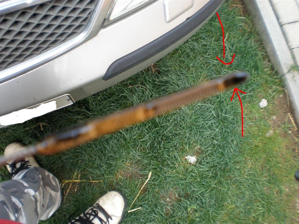

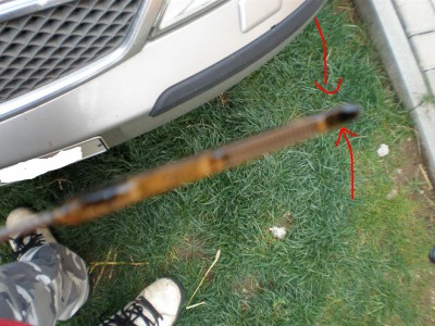

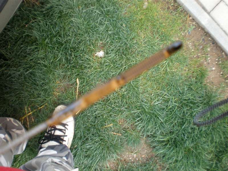

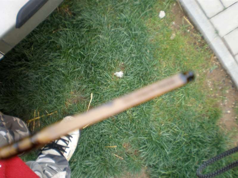

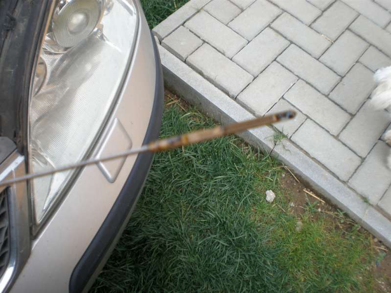

Dneska jsem měřil stav oleje v mondeu a když jsem vytáhl risku tak jsem nevěřil svým očím (viz foto)
v motoru je minimum oleje a to jsme cca před 5-6měsící dolívali cca 3-4L oleje.

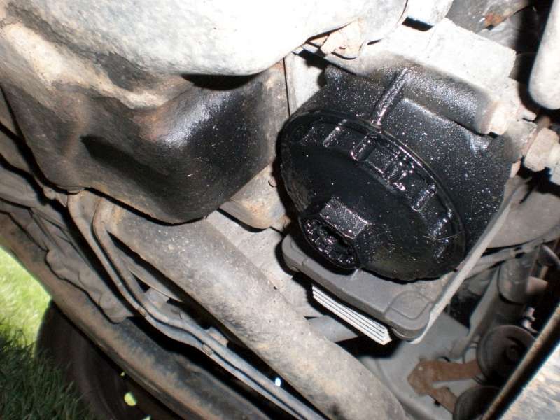

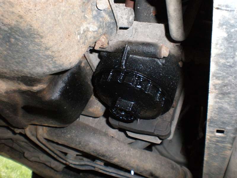

Když jsem vlezl pod auto zjistil jsem že jeden díl je uplně od oleje,nevím jestli je to olejová vana nebo ne (viz foto) to mi prosím poradte.

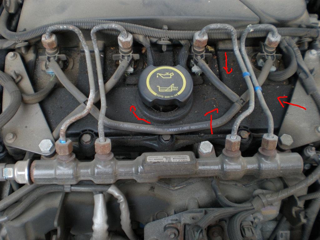

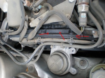

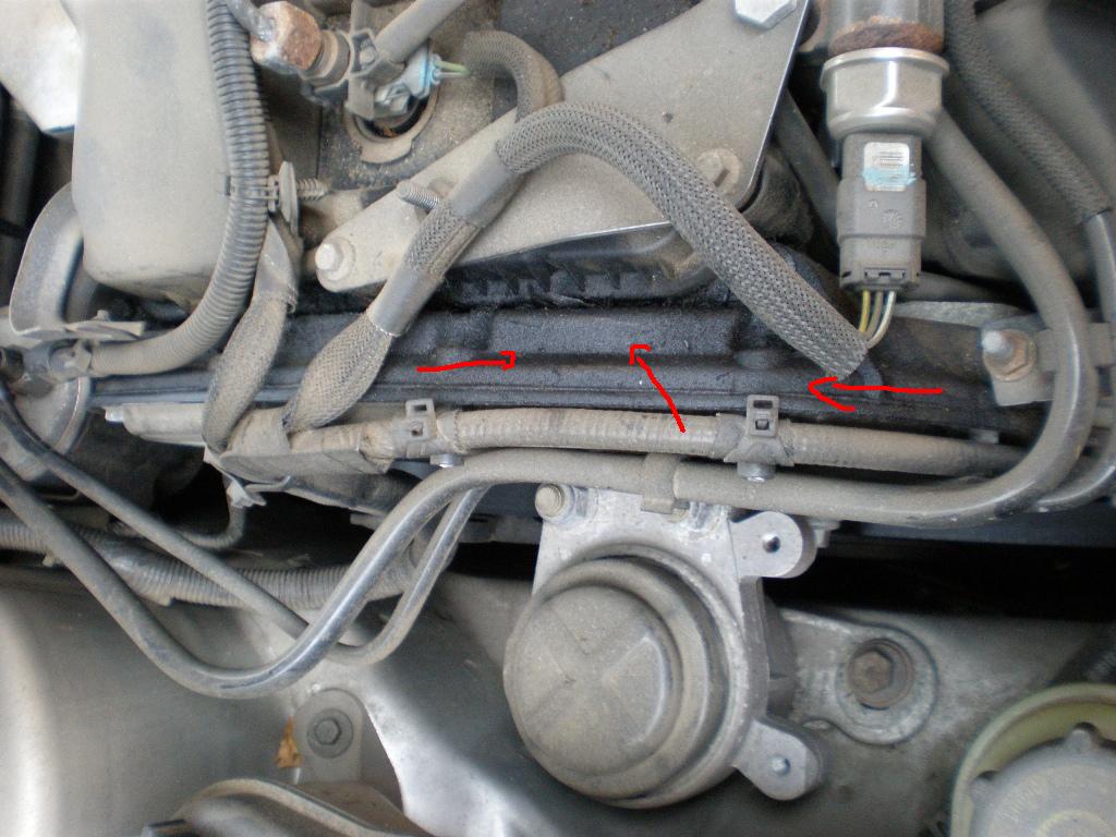

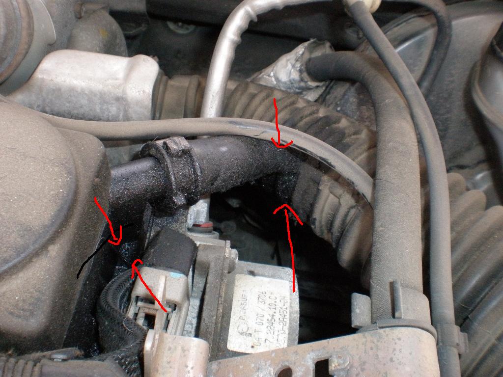

Ještě na fotkách z motoru zakreslím kde je olej který by tam být neměl nebo alespon zbytek.

Jinak nevíš co je to za díl kterej je od oleje?

jakub.sampon píše:kdyt prej to máš od výrobce že auto žere 1litr oleje na 10 000km .... a tolik se nenajelo :)
Omyl--dle všech příruček od FORDA,je to 1000km/ ale to je extrém/.
2.-dotaz--odpoví kluci,co maj ropáky.
Jinak,/já čumím na měrku tak 2 krát týdně/-- :mrgreen:

Příspěvek od jakub.sampon » 22.07.2011 14:45
no to máš pravdu že je to extrém 1litr na 1000km ... :)
Jinak díkes za radu každá rada se cení ok,ponaučil jsem se =)

Ten dil ze spodu motoru je olejový fitr. Každopádně zkus dotáhnout tu plastovou zátku. A nebo koupit nový filtr a vyměnit gumové těsnění které bývá součástí balení nového fitru.

Zkusil bych ji povolit, jen cuknou a potom dotáhnout, aby si nestrhnul ten plastovej šestihran. Ale tamtudy ti určitě neutečou 3 litry oleje. To by si poznal na plastovým deklu pod motorem, respektive kaluže pod autem. Nehulí to nějak výraznějci, buď to jde do válců nebo přes turbo. Každopádně mi to přijde hodně. Kolik jste na ty 3-4 litry najeli?

Těsnění pod ventilovým víkem?

Ono by možná bylo nejlepší začít pořádným umytím všeho zaolejovanýho a potom bádat :palec_nahoru:

podle mne takovouhle spotrebu oleje muze delat jen netesne turbo.
