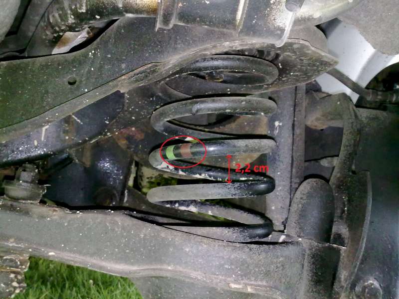

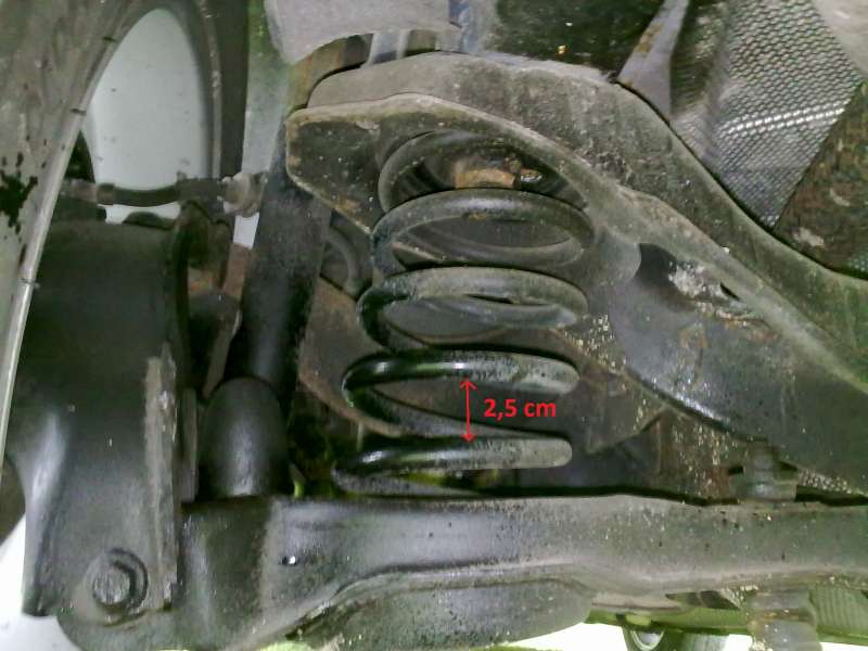

Zdar,
mám dotaz ohledně pravé zadní pružiny. Při pohledu ze zedu jsem zjistil, že auto je trochu nakřivo (rozdíla cca 2-2,5 cm). Pružina se zlomená být nezdá. Rozdíl při pohledu na pružiny je, že pravá je víc zmáčklá (mezera mezi každým stupněm pružiny je 2,2 cm, u levé 2,5 cm - dále viz foto)
Navíc na pravé jsou nějaké barevné proužky a na levé ne. Je to v pořádku?
Nebo je jedna pružina zkrátka unavená. Předem děkuji za rady......

pruzina muze byt zlomena primo v misce, tam kde neni videt..

No jestli maji jine znaceni, tak jsou asi odlisne ne?
Na te leve nejsou nikde zadne prouzky nebo znaceni?

Levá je bez proužků, pravá s proužky. Víc nevím....

To ale nevysvětluje, proč je jedna víc zmáčkláZonixX píše:pruzina muze byt zlomena primo v misce, tam kde neni videt..
