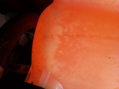

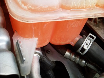

Neviete mi poradit co to je?Mam niejake biele usadeniny v chladiacej nadrzke,neplava mi v nej nic len je to na stenach nadrzky zvnutra,nadrzka je z vrchu po kazdej ceste trosicku mokra ale ubytok kvapaliny je snad 1dcl za pol roka.Auto je ford c-max 1.8 benzin rok 2003 nabehane 90 tisic.

1) není ta usazenina mastná? A neubývá ti olej?
2) kdy byla naposledy kapalina měněná?

napadla ma jedna vec ,nemoze to byt z toho ze asi pred 4 mesiacmi bol meneny termostat a chladiacu som mal original od vyroby/pravdepodobne chladiaca plus destilovana voda / a v servisu mi doliali mix chladiacej a vody z vodovodu?

Muzou to byt nejake usazeniny ze systemu, nepredpokladam ale, ze by snizovaly chladici ucinek. A jinak pokud pouzijes spravnou chladici kapalinu, tak se doliva vodou z kohoutku. Destilka je zbytecna, chladici smes obsahuje slozky na upravu bezne vody.

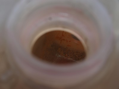

tak nadrzka vymenena,a ta usadenina ked dam si ju medzi prsty je ako solvina na cistenie ruk,v kvapaline mi neplavu ziadne mastne oka a je velmi cista,neviete co to moze byt?

Vypustit, propláchnout vodou a naplnit novou kapalinou celý okruh. Nastartovat, nachat oddělané víčko a trochu výtočit motor, kapalina by měla volně protékat expanskou. Když vyletí ven hrdlem, máš provalené těsnění pod hlavoou, když nebude proudit rychleji a pomaleji dle přidávání plynu, máš v háji vodní pumpu. Když to bude vše OK tak jaksi smícháním nové a staré kapaliny jaksi neudělalo promícháním směsi dobře a došlo k nějakým sraženinám. 8)

zatial som nemenil kvapalinu len som skusil ako si napisal ,kvapalina nejde von cez hrdlo,prietok je podla otacok takze asi to zmiesanie je problem,zajtra kupim novu chladiacu a vymenim,este sa ta chcem opytat cim je najlepsie preplachnut to?dakujem

Odpoj ty horní hadičky a dej je do gbelíku, do nádobky lij obyčejnou vodu z kohoutku při puštěném motoru. Směs pak dát samozřejmě s destilkou. Proplachovat by jsi to ani nemusel ale jestli tam ještě někde mazut je tak ho dostaneš ven pro případ kdyby to udělalo znovu, tak víš, že to směsí není. :?
