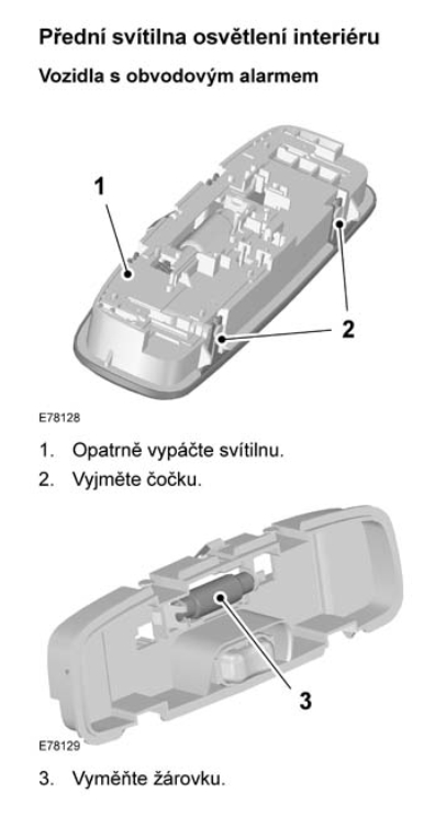

zdar, prosím o radu. Mám FF 2008 po FL a potrebuju vyndat stresni světýlko nevíte jak? zatím sem to tady bohužel nenašel :(
Medmen
Příspěvky: 934
Registrován: 05.09.2009 17:33
Re: střešní tapicírunk
Příspěvek od Medmen » 04.12.2013 08:35
micheo: Proti tlačítku/tlačítkům na té oblejší straně, je uprostřed kovová sponka (na obrázku v místě nad trojkou), tam stačí zasunout např. příborovej nůž a lehce vypáčit směrem ven.
Strana u tlačítek má dva plastové výstupky (na obrázku je zhruba u nich ta dvojka), čili při nandavání jde první ..
micheo
Příspěvky: 7
Registrován: 31.10.2013 05:28
Příspěvek od micheo » 08.12.2013 20:00
díky za obrázky moc mi to pomohlo a světýlko je spravené :)
