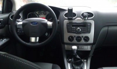

Ahoj všeci, hledal jsem ale nic sem nenašel. jen návod na starej tip rádia, potřeboval bych dostat ven rádio viz foto,poradíte mě prosím =) díky

1) odcvaknut strieborny ramcek okolo radia a klimy (medzi radiom a klimou opatrne, v tom uzkom)
2) 4x skrutka
2) 4x skrutka

Měl sem trochem strach abych nic nezvoral ale je hotovo, protahoval jsem dolů kabel na AUX, děkuju moc za radu =)
