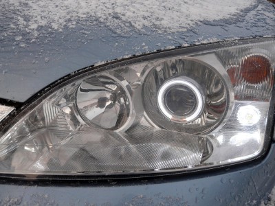

Poslední dobou jsem na cestách potkal pár mondeí, který mely jakoby xenonový světlomety (ty s čočkou) ale svitilo to jako normalni halogeny. Neco podobnyho co maj ted novy oktavky nebo fobie. Nemate s tim nekdo zkusenosti? Docela bych to bral taky, svetlomety s cockou mi prijdou na pohled hezci a kdyz se do toho daj normalni H7cky tak myslim, ze by to mohlo i o zdibec lip svitit.

Tak to byly asi xenony, ono nový výbojky nesvítěj moc do modra ani do bíla... Halogeny s čočkou neexistujou

jj, vim ze v cockach se delaly jenom xenony - ale tohle stopro nebyly.
Spis jsem myslel, jestli si nekdo halogeny plus cocky nezkousel zbastlit.

Neorigo světla s čočkou jsou jedině tyto....
http://www.ford-focus.cz/forum/viewtopi ... 35#p593535
Ovšem nikdo je zatím nezkoušel,nikdo s nimi nemá zkušenost.A taky si myslím,že to byly xenony.Mondeácký opravdu s origo výbojkama svítí spíš žlutě.Jinak halogenka přes čočku svítí určitě hůř než přes parabolu.Halogenku bych do čočky nechtěl...

Kámoš má čočky s halogenkou v roveru a v noci a za deště bída.Fakt jak slepec! :bebng:

ja jsem ted prave jel s roomstrem, kterej mel na tech cockach z boku napsano bi-halogen a svitilo to naprosto paradne, s obyc mondeem s parabolou se to vubec nedalo porovnavat.

Je velký rozdíl originální optika a optika v neorigo světlech.Potvrdí Ti to kluci,kteří měli třeba neorigo xenony v čočce.Prostě nebylo to jako originál...A co jsem tak četl,tak i u neoriginálů je vyšší a nižší kvalita...Taky se odlupuje odrazová vrstva.Jak u xenonu,tak i u halogenu.Světla jsou časem zaprášená,je rozdíl i v žárovkách.Takže srovnávat halogeny na jednom autě s druhým není objektivní :idea:

světla s čočkou seženeš jen xenony... no a tam nevidim důvod dávat halogeny :mrgreen:

A když seženeš neoriga s čočkou, tak je to přesně jak píše Kóťa, že to svítí na houby = vyhozené peníze. Ale kdo chce kam... :wink:

mozno myslel tieto
http://www.ford-focus.cz/forum/viewtopi ... &start=405
a svietivost je rovnaka ako u xenonov.

To jsou ale cocky s vybojkou.a proti origu ztracely na svitivosti predevsim do stran!

Ale oproti halogenom to svietilo ovela lepsie,a ku tym cockam s halogenom :palec_dolu: :palec_dolu: kamos to mal na mondeu a som v noci svietil lepsie parkovackami a angelami ako on halogenmi :bebng:
