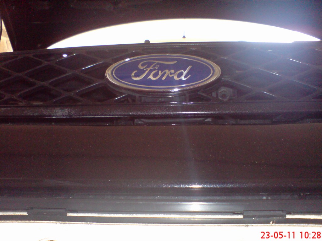

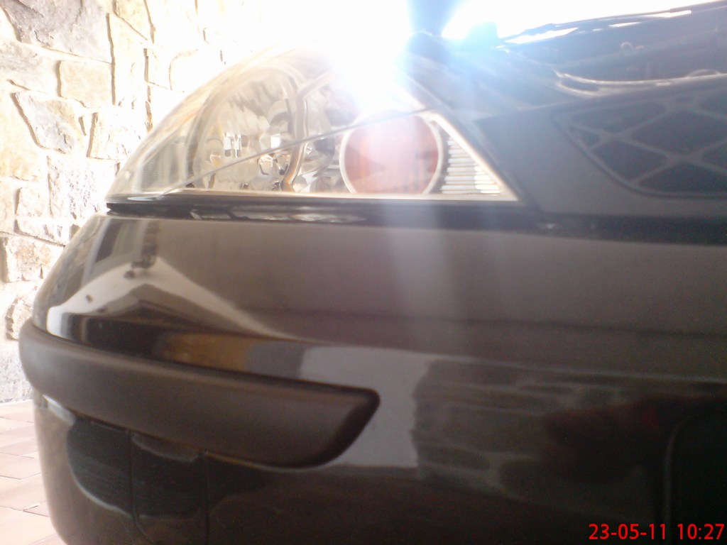

Ahoj, mam na Vás takovou prosbu. Můj FoFo byl kdysi lehce ťuknut na předek.
A jak to v servise davali zpet do kupy, tak tam vznikla menší mezera mezi světlama, mřížkou a naraznikem. Mezera je po celé délce předku (ve stejné šíři). Přikládam foto...
Lze to nějak zvednout a zaroven zafixovat tak, aby se mezera zmenšila nebo úlně zmizela?
Nebyl by nějaký postup? Nerad bych to ještě zhoršil.
Díky za Vaše názory a Tipy...

nevím jak po FL ale já mám FoFo mk1 pred FL a tu mezeru tam mam taky, nikdy mi neprislo ze by byla moc velka aby to vadilo na krase, ale predni naraznik, světla jsem mel rozdělané hodněkrát, takže ti řeknu že jde o plechařinu, světla jsou chyceny k blatníkům, a nárazník je opřený o nosnou konstrukci, pokud to chces dělat tak musíš udělat něco s uchycením světel, mřížka není problém posunout
Ford Focus Combi 1,8i rv.1998
- pbjun
- Příspěvky: 5869
Re: Přední nárazník
Mezera je ok
Mam ji taky a mati tez. Jedine me napada dat tam tesneni do oken

Díky chlapi, za Vase rady. Mezery se prestanu vsimat:-) Jde jen o malickost.
Jen jsem si nebyl 100% jist, jestli to takle ma byt. Protoze muj fofo jeste nez jsem ho koupil byl udajne lehce tuknut na predek. Ale opravdu jen maloucko, aspon mi to takle vylozili ve FORDU.

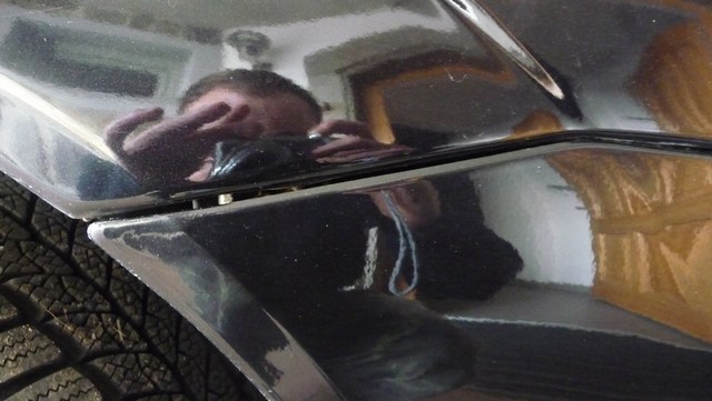

Ahoj, tak po dlouhý době už mam auto v kupě. Předchozí oprava mi vyšla na 11 000,- cca
Ale teď mam trošku jiný problém. Není to věc s kterou by se nedalo jezdit, ale pokud někoho něco napadá....viz foto....
Na pravé straně se machanikovi úpně nepovedlo napasovat nárazník na pravé straně. Levá OK.
Máte nějaké nápady jak bych mezeru mezi kastlí a nárazníkem mohl odstranit.
Respektive nárazník přitlačit víc ke karoserii?
Nárazník je druhovýroba, a proto problém. Mechenik říkal, že by to šlo, ale musel by vyměnit nějaký "nosník" pod nárazníkem 1500-2000,- a to se mi zase jako nechce
Děkuji všem za případné zkušenosti a nápady

Vyndas svetlo a vzadu uvidis sroub narazniku a ten dotahni... Mam taky druhovyrobu a ta sedla jak prdel na hrnec, zadny nosnik menit nemusis ten s tim nema codelat, naraznik je pridelany k blatniku sroubama do hmozdin takze pokud je v hmozdine strhly zavit tak to proste nedrzi nebo pokud se mu nechtelo s tim srat - nedas tam poradne ruku tak tam treba sroub ani nedal...
- vitut
- Příspěvky: 3029
Re: Přední nárazník
Mozna bude treba vymenit ty plastove vlozky pro samorezne srouby. Byvaji casto strzene.
- pbjun
- Příspěvky: 5869
Re: Přední nárazník
No to jsou hmozdinky
da se to koupit ve fordu ale myslim ze jen po cca 10ks
- Příspěvky: 13501
Re: Přední nárazník
Vrazíš do té vychozené díry kousek plastu (z obyč hmoždinky) a šroub tam zase bude držet.Je lepší si to připravit,jak je tam ještě přístup(světlo ven),je tam málo místa a šroubuješ po hmatu.

Ahoj. Ono to bude asi tak, jak píšete... Určitě je tam stržený šroub a jemu se do toho nechtělo. A jako závěr mi vylíčil že je to kvůli druhovýrobě předního nárazníku
Jako reklamaci mně to určitě neuzná. Co mi ještě vadí je jak mi nandavali předni nárazník, tak se mi zdá, že mi lehce při kraji škrábly haupnu.
Hned jsem si toho nevšiml a teď už mu to těžko dokážu
Asi s tím teď chvíli jezdit budu a až se oteplí, tak se zkusím na to podívat.
Kolega psal něco o hmožděnce. To by nějak šlo?
