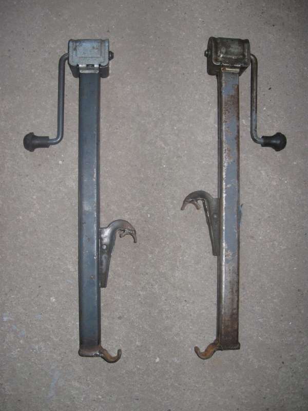

Já jsem si udělal před více než deseti lety stahováky pružin z heverů ze Š 120.Od tý doby jsou mockrát použitý,bez nejmenších problémů.
petulak
Příspěvky: 5664
Registrován: 06.02.2010 15:45
Re: Chroupání v předních kolech
Příspěvek od petulak » 07.06.2011 18:29
Jardak píše:Já jsem si udělal před více než deseti lety stahováky pružin z heverů ze Š 120.Od tý doby jsou mockrát použitý,bez nejmenších problémů.
Dobrej nápad-- :palec_nahoru: :palec_nahoru:

Taky si připravuju vlastní stahovák kterej si vyrobím :lol: ale todle je velice dobrej nápad Jardak
:palec_nahoru:
