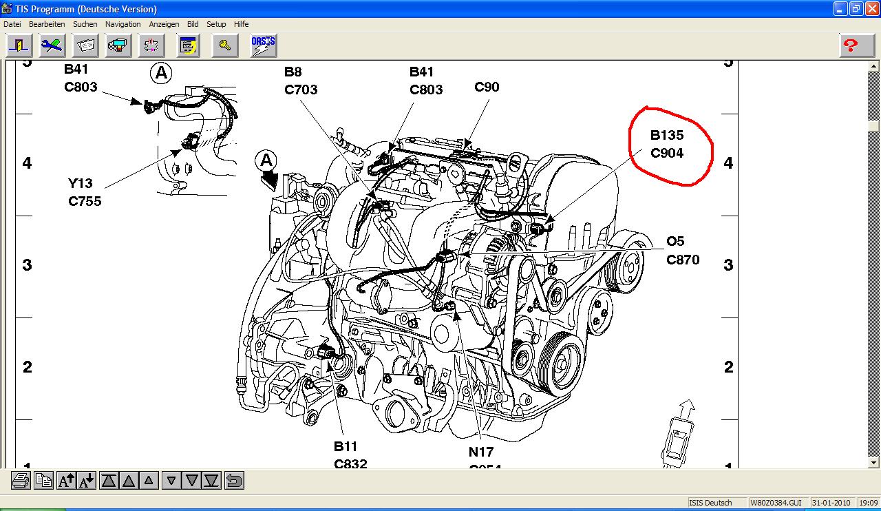

Re: špatne starty s teplym motorem
Chtěl bych jen upozornit,že to co na vás vybafne po kliknutí na odkaz od petulaka je čidlo teploty hlavy válců(dráty k němu)-nemá nic společného s teplotou chl.kapaliny
Opravdu?miki21 píše:Chtěl bych jen upozornit,že to co na vás vybafne po kliknutí na odkaz od petulaka je čidlo teploty hlavy válců(dráty k němu)-nemá nic společného s teplotou chl.kapaliny
miki21--a kdepak je snímač teploty kapaliny?
- Příspěvky: 13506
No nebudu se hádat,ale to co je na fotce v Tvém odkazu(překousané dráty) je TADY pod číslem 4 což je čidlo teploty hlavy válců
čidlo teploty chladící kapaliny bych hledal někde kolem hadic.Zetec v escu ho měl na domečku termostatu(jedno pro ŘJ a druhé pro budík).U focuse jsem ho ještě neměl potřebu hledat.
EDIT:ovšem je docela možné,že tam nikde jiné čidlo není a vše je bráno z tohoto
- petulak
- Příspěvky: 5659
No - vidíš, A čidlo teploty válců/hlavy/ má pro ŘJ,jakou činnost? Teplotu chlazení nejvýše položenou součást motoru. A k přenosu této situace slouží chladicí kapalina. Zkus hledat, na 1.6-1.8- teda kde to čidlo je?
- petulak
- Příspěvky: 5659
http://www.ford-focus.cz/forum/download ... &mode=view
Tady ho má 1.8-- 1.4--1.6 je mezi 2. a 3. svíčkou na hlavě.
http://ford-team-st.com/forum/viewtopic ... =a&start=0
