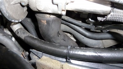

A kontroloval som tu hadicu a ta "gumenna" z EGR je prasknuta: Tak dufam ze to bude ten problem, akurat mi nejde do hlavy ci to moze sposobit taketo chovanie a aj znizenie vykonu
No takze ju budem musiet menit a budem dufat ze je to ta prava pricina.

Re: TDCi - nema vykon a cuka
Problém bude na 99% tou hadicí. Plnící tlak utiká tou dírou a auto nejede, hulí neboť do motoru se dostává málo vzduchu a má bohatou směs - běžná dávka nafty ale málo vzduchu. Když už se v tom budeš vrtat tak bych zkontroloval všechny stahovací pásky na hadicích

Tak mam uz vybavene, dnes som vymenil tu hadicu, kupoval som ju vo Forde za 1630 Kc co je za taky kusok hadice celkom palka ale hlavne ze uz je tam, zajtra uz mozem jazdit takze som happy
. A zvladol som to aj na parkovisku, no a auticko zase nadherne taha.
