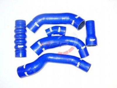

Zdravím pánové včera mi praskla hadice od egru k intercooleru. Origo stojí 2500 kč a dočetl jsem se, že silikon je mnohem lepší našel jsem si celý kit. Podle popisu na strankách by to mělo sedět ale chci se zeptat jestli už s tím máte nějakou zkušenost popř. jestli ty hadice na obrázku odpovídají těm původním. Mám Mondeo MK3 2.0 Tdci 2006 6 kvalt.
odkaz na hadice
http://www.highperformanceparts.cz/hadi ... 2022.25354
odkaz na hadice
